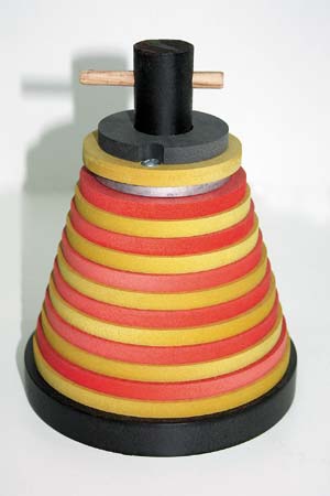

King toupillage
Redevenez amoureux… du travail à la toupie !
Eric Graffin
Le King-Toupillage se compose de 13 bagues en médium usinées avec une grande précision. Elles sont calibrées tous les 5 mm de 80 à 140 mm de diamètre.
Pourquoi cet accessoire va-t-il complètement transformer votre approche du travail à la toupie ?
Le King-Toupillage permet des opérations de pointage grandement facilitées par l’étalement des mesures tous les 5 mm.
Le King-Toupillage permet de travailler le bois à la toupie sans danger. Avec les bagues en médium votre morceau de bois est toujours en appui quel que soit le travail effectué. On peut tourner sa pièce de bois à 90° devant une fraise sans risque de recul.
La sécurité est accrue dans les opérations de travail telles que : chantournage, calibrage, plate-bande, feuillure, etc.
Caractéristiques
1 roulement à billes - alésage 30 mm - Ø ext. 55 mm
1 bague acier (Ø ext. 70) de support avec épaulement
1 anneau pour blocage en rectification
13 bagues en médium calibrées tous les 5 mm (de 80 à 140 mm de diamètre).
