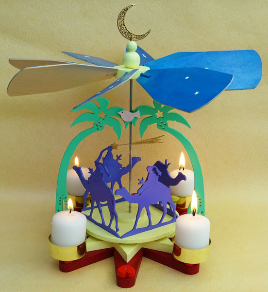

Voici une pyramide de Noël réalisée en tilleul. Diamètre 27 cm, hauteur 26 cm.
Selon l'inclinaison des pales de l'hélice, cela tourne plus ou moins vite sous l'effet de la chaleur des bougies.
Sur les pales, sont collées des étoiles phosphorescentes représentant la constellation du Verseau.
La base peut recevoir différentes coupelles supports de bougies.
Le tout est démontable.

Bonjour Christian
superbe réalisation , il va falloir que je passe te voir car c'est surprenant ce travail de précision que tu fais

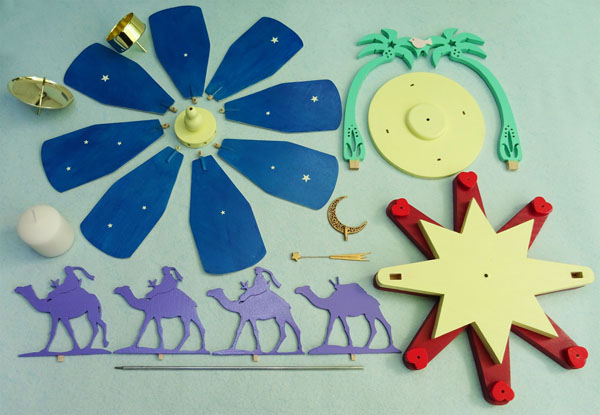

voici les différentes pièces :

superbe quelle précision bravo

Très joli travail bien réfléchi.
Une idée que je note.

Un classique d'outre-Rhin superbement réalisé

oui aujourd'hui j'ai fais une visite chez Christian (homme accueillant plein de savoir faire)
et je peux confirmer que son système fonctionne très bien.
et en plus en vrais grandeur ce manège est encore plus beau que sur la photo.
comme d'habitude nous allons nous revoir et je vais lui triller des morceaux de bois.
sans trahir un secret, je peux aussi vous dire que sa prochaine pièce sera très étonnante de réalité.
mais attendons de voir.

C'est une création "maison" sans plan. Pour les pales de l'hélice j'ai repris le système que j'utilisais en aéromodélisme, à savoir un axe rond en bois encastré et collé dans la pale. C'est simple et efficace. De plus on peu ainsi varier l'inclinaison des 8 pales autour du disque porte-hélice. J'ai été surpris en réalisant ce manège de découvrir qu'en fait, c'ét
Re:une pyramide de Noël, 13 Oct 2016 08:50 #130616
  • vieillebranche
  • Portrait de vieillebranche
  • Messages : 604
c'était assez technique comme construction. La moindre erreur d'alignement, d'équilibre, de taille ou de forme et rien ne fonctionne. J'ai dû recommencer à plusieurs reprises. Généralement une inclinaison des pales de 45 degrés est suffisante, voir moins selon les bougies employées.
