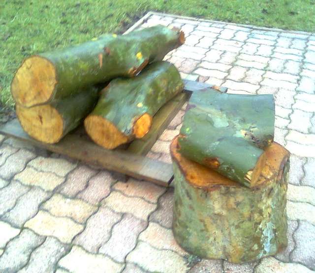

J'ai récupéré du platane cet après midi, photo jointe.
Combien de temps pour un bon séchage, sachant qu'il y a des morceaux allant de 300 mm à 550 mm de diamètre ?
Existe t 'il une table de séchage répertoriant toutes les variété de bois ?
Est ce que le platane est bon pour la sculpture ?
Merci pour vos conseils et bon Week End
Robert

le platane ,soit ,c'est une vrai carne ,soit c'est super...
il peut trés bien fendre ,vriller ce déformer ,ou alors Tu pourras en faire ce que tu veux.a travailler au couteau !!!
Si il vient de bord de route ,attention aux gravillons a l'intérieur. mais aussi suivant la région ,des restes de mitaillages.
;quelques poches ou veines avec de la de silice..donc attentiona l'outillage.
pour la sculpture ,pas trop sec il me semble...mais là ,des spécialistes te donnerons certainement des conseils.je ne l'ai utilisé qu'en planche ,pour des dos de meubles ,ou tiroirs..jamais sculpté.
l'on peut avoir des morceaux avec des mailles superbes, ou des ondulations.
pour le séchage ,comme tous la majorité des bois..à l'air ,à l'ombre ,sur des cales ou épingles trés bien dégauchies.
Cordiales salutations

Pour ma part c'est un bois que j'aime beaucoup de par son rendu final en sculpture. Le soucis (à mon avis) reste le séchage, il fend s'in n'est pas suffisament sec. A titre d'exemple, j'ai rentré un morceau que j'avais en extérieur (non abrité) et je l'ai gaiement attaqué....deux trois jours après il avait fendu. C'est ma faute, on ne passe pas d'un temps froid à un atelier sans risquer une fissure.
En contrepartie, j'ai déjà sculpté (un ours pêchant un saumon) du platane et le rendu est vraiment excellent, rien à dire. De plus j'ai trouvé que le bois était docile sous la gouge.
JJ

Merci pour vos conseils. Je vais donc laisser sécher à l'abri de la pluie et rentrer suffisamment tôt à l'atelier pour travailler dessus.
JJ, tu pourrais nous présenter ton ours à la pêche, ce serai sympa.
Sue le morceau en fourche, j'ai bien envie de m'attaquer à un scorpion, si je trouve une bonne photo ou image pour me donner une idée.

C'est vrai tout le monde à raison il faut le laisser se secher car pour le moment il est trop 'vert' mais je te conseille de mettre en about de parement de la peinture avec un tasseau cloué de chaques cotés histoire d'eviter les fentes au séchage!!
a plus boby
bonne sculpture!!

Bonjour..
ou Fondre de la parafine......

la parafine je connaissais, mais la peinture non, c'est vraiment efficace ?

Merci pour vos conseils, je vais donc protéger les extrémités.
