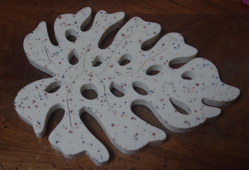

Dessous de plat en Corian de 12mm

Sympa comme dessous de plat, c'est pas trop dur à couper comme matière ?
Les nervures sont faites comment ?

Jolie découpe,le corian c'est quoi comme
matière ? plutôt plastique ?
La couleurs présentée est naturelle ?

La couleur est naturelle.
Le Corian se coupe comme du plastique : petite vitesse.
Les rainures sont faite également à la scie à chantourner: un petit trou à une intersection, et on coupe. j'ai pris une lame large ( #9) pour avoir une rainure un peu large.

Est-ce que ça se ponce aussi comme le bois ?

En principe oui, mais je n'ai pas poncé cette pièce. L'état de surface de la coupe est excellent.
