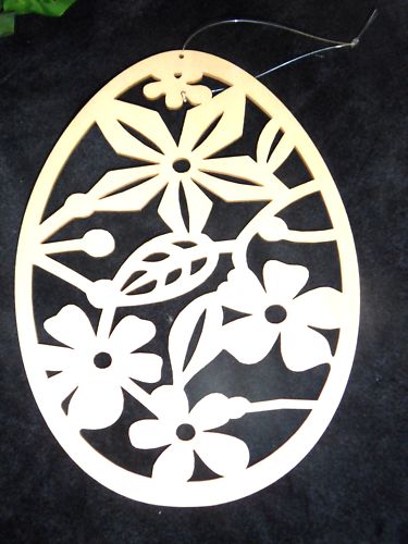

Je réponds juste parce que je fais pas mal de chantournage, mais j'utilise le contre plaqué bas de gamme, ensuite vernis le rendu est pas trop mal.
Il en existe aussi en verion plaqué chêne
Par contre pour avoir un super contre plaqué pour l'aspect il vaut mieux utiliser du spécifique fait pour par exemple bouleau ou frene.
Voici une adresse pour des lames et du contreplaqué de bonne qualité.
Il y en a d'autres, mais j'ai commandé des lames et sans problème (désolé c'est allemand)
stores.ebay.de/Holz-und-Hobby/Laubsagebl..._rvr_id=447871086469
J'ai aussi utilisé du médium, mais bonjour la poussière. Par contre je ne casse pas de lames si le médium est de bonne qualité.
