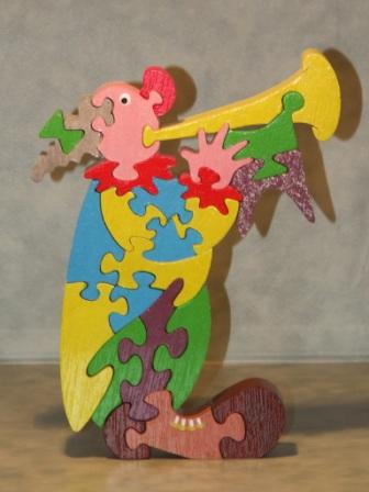

C'est une couleur comme cela que tu cherche?
je crois que c'est du Pebeo.

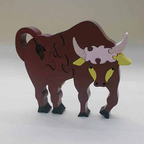

Jean Jacques je trouve que ta vache a le regard bien nostalgique ,si tu veux savoir le pourquoi je peux te le dire mais pas sur ce forum par m.p..............

Salut Jacky,
Il te faut des lunettes, c'est un taureau et non une vache !
