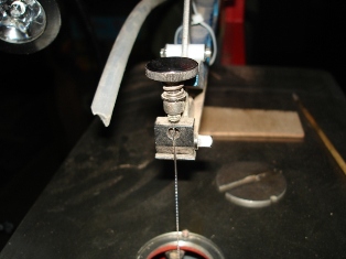

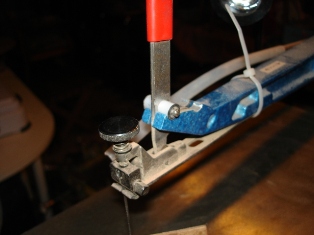

Pour avoir une Delta et une Hegner, voici ce que je peux dire.
La machine Delta prend les lames, en haut et en bas, entre 2 pinçons qui se resserent par une manivelle pivotante avec un excentré. La manivelle "ouverte", le pinçon laisse passer la lame et le réglage du pinçon se fait par une vis qui rapprochent les machoires suivant l'épaisseur de la lame
Je joint une photo, je dois avoir le plan détaillé pour le dépannage.
Le système est plus rapide que chez Hegner, mais le serrage doit bien être maitrisé pour éviter que la lame ne sorte.
Il est cependant assez difficile à reproduire car assez technique. La grande vis sur le dessus permet de tendre la lame, la petite vis crantée sur le côté règle l'écartement des machoires.
Sur la machine Hegner, le serrage est plus efficace, mais si l'on serre de trop, les lames cassent souvent à cet endroit car le serrage "mords" et à tendance à faire un point fragile.
La pièce basse en acier à ressort permet de maintenir la pince dans l'encoche.
Perso, je préfère le systeme Delta.

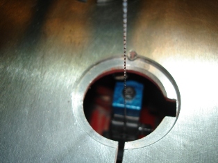

Bonjour Christophe, ;)
Je regarde pour trouver la vue éclatée du montage de l'ensemble pince.J'ai ça dans mon atelier, au fond.....
La vis du haut sert à tendre l'ensemble support-lame qui coulisse dans la petite cage rectangulaire. Il y a en plus un petit ressort dans cette cage pour donner un peu d'élasticité au serrage.
La "virgule" en bas à gauche est une poignée avec un petit excentrique qui rapproche les machoires de l'étau.
La vis (là ou on voit les doigts) permet de régler l'écartement fixe de l'étau.

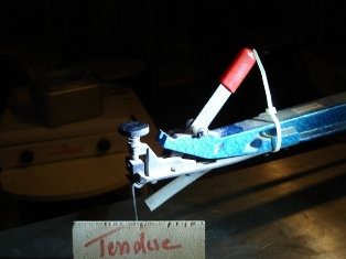

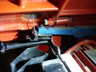

  • Messages : 4926
Bonjour Christophe,
Je possède une Hegner et je peux te faire
des photos des pièces que tu recherches.

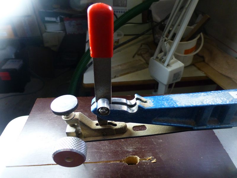

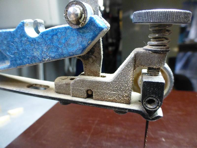

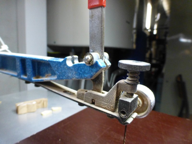

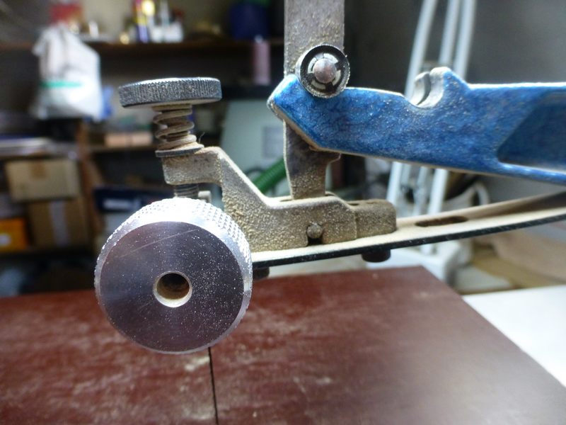

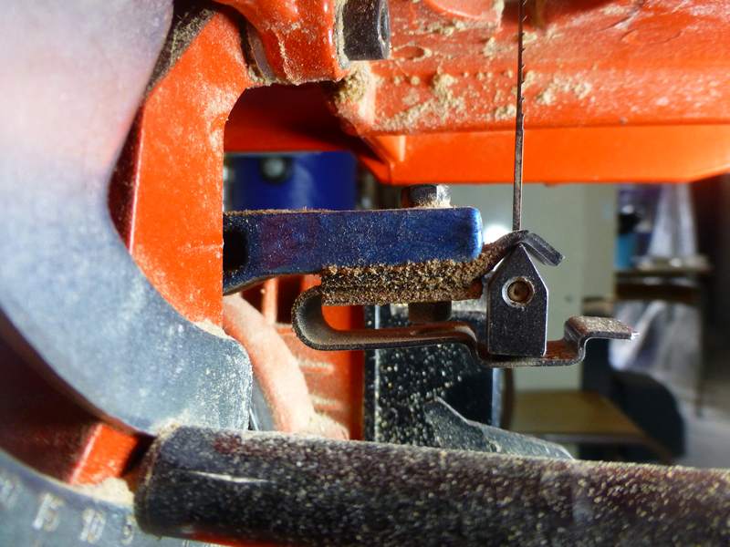

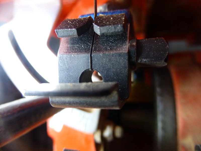

Re:Adaptation serrage de lame scie à chantourner 02 Nov 2015 22:39 #121299
  • Daniel GUENARD
  • Portrait de Daniel GUENARD
  • Messages : 821
Bonsoir Christophe,
Voilà la mienne ;ci joint les photos.
Bonne réception
D.Guénard

Re:Adaptation serrage de lame scie à chantourner 03 Nov 2015 14:20 #121330
  • Messages : 4926
J'avais également préparé ces photos ,ce sera des doubles mais je les
transmets quand même si ça peut aider.
FM 29
