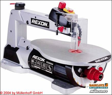

souhaitant acquérir une scie a chantourner , connaissez vous la marque REXON VS-4000A
moteur 225 w
hauteur de coupe 57
col de cigne 406
vitesse de rotation 400-1600 c/min
soufflette
cette machine est vendue chez outillage 2000 ou en gsb
que pensez vous du choix de cette machine
vous en remerciant
JC DUBOIS
Re: scie a chantourner 07 Jui 2004 20:24 #898
  • B Rottenfus
  • Portrait de B Rottenfus
Au vu de la photo prise sur ebay.com, ou d'autres sites allemands, je pense qu'il s'agit d'une machine proche de la vieille Dremel que j'utilise encore parfois, lors de foires.
Il me semble qu'on peut lui reprocher (aussi) :
- le système d'accrochage des lames (en T) qui gènent considérablement le marqueteur,
- la petite taille du plateau et du col de cygne,
- son manque de stabilité par silent-blocs, ...
Maintenant, après tout, il faudrait l'essayer ...

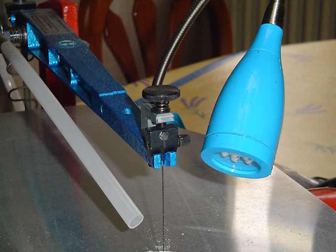

Re: scie a chantourner 06 Mar 2006 18:19 #1047
  • AJD
  • Portrait de AJD
Voici la photo du bras du dessus avec la pince Hegner, si ce n'est pas visible faites moi un mail perso.

feider 15 Mai 2006 10:59 #1086
  • joel23
  • Portrait de joel23
pourrait tu me dire ce que tu pense de ta feider, moi j'ais une vraie daube REXON, elle n'a aucune souplesse, vibre de partout, est pour avoir de la precision faut etre dieu.
j'envisage un autre achat, voir la construction d'une machine beaucoup plus serieuse,
depuis plus d' un an, je crée des bijoux en bois massif , et jaimeais arriver a faire des bijoux marquettés, la rexon est vraiment nulle pour les toutes petites decoupes que je doit realiser.
merci de me repondre, bien cordialement, joel
