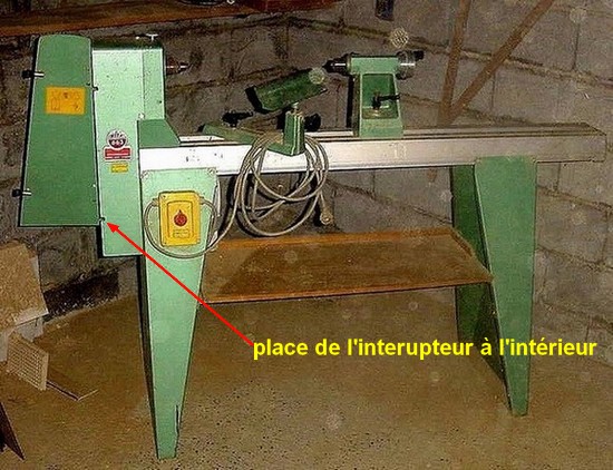

Nathalie, tout simplement regarde dans la porte de visite de la courroie, tu as un interrupteur, si ta porte n'est pas plaquée donc fermée comme il faut ton tout ne démarrera pas , c'est une sécurité :(

Merci Alain, mais tu penses que ca ferait tout disjoncter ??

alain34 écrit:
oui mais là Alain ça ferait pas disjoncter, donc il n'y a que 3 solutions soit le moteur soit le commutateur de mise en route,soit le fil d'alimentation
les souris aiment bien les fils électrique ;)
