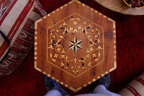

Bonjour.
Voici une photo prise à Essaouira (Maroc). Dans cette ville, travaillent de nombreux artisans, de tous âges.
Sur des objets en thuya (tables, coffrets...), ils pratiquent, à l'aide d'un petit ciseau, des incrustations de nacre (morceaux de coquillage taillés avec une petite tenaille coupante) et de citronnier. Ce bois, naturellement blanc, devient noir après un passage à la friture d'une demi-heure. La finition se fait à la gommelaque.
J'ai passé quelques heures à admirer ces artistes au travail.
Cordialement.

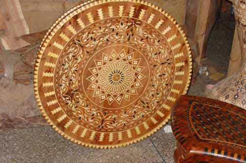

La deuxième table en fichier joint est vraiment très impressionnante!
Combien de temps mette t-ils pour réaliser une piscine de cette taille ?

Je ne sais pas précisément combien d'heures nécessite une telle table, sans doute plusieurs semaines de travail collectif ("environ 4 semaines en travaillant à deux pour une table de 1,20 m de diamètre"(*). Un artisan expérimenté, parfois âgé, prépare les morceaux de citronnier (ceux qui sont identiques sont en réalité des "tranches" de baguettes profilées), creuse les emplacements au ciseau après les avoir tracés à la pointe fine sur un fond de craie, tandis qu'un jeune les met en place et les colle. C'est ainsi que se transmet le savoir-faire.
Cordialement.
(*) Le livre de Jacques SIBONY "Essaouira et sa marqueterie de thuya" (Ibis Press et Marsam)aborde, entre autres sujets, en 78 pages, l'histoire de cet artisanat, contient un chapitre intitulé "Comment fabriquer une belle table" et traite des difficultés actuelles.
