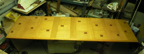

Re:utilisation et affutage de scie à placage 16 Jan 2011 18:33 #36459
  • Holtzy
  • Portrait de Holtzy
  • Messages : 100
Grâce à ces (bons ) conseils, j'ai fini par arriver au bout de mes peines.
Le plateau fait 2.30m x 0.70.
Le placage est en chêne et les carrés en acajou formés en pointe de diamant.
Pourquoi faire simple quand on peu se compliquer la vie n'est ce pas?
Ce fut une expérience intéressante qui m'a montré que je m'y prenais comme un
..."innocent". J'espère être plus efficace la prochaine fois.
A bientôt
Re:utilisation et affutage de scie à placage 17 Jan 2011 07:42 #36466
  • Messages : 711
Bonjour Holtzy,
Il y a toujours un écart entre ce qui est dit ici et l'action en elle même mais tu semble avoir très bien réussi à franchir ce gap. Bravo :cheer:
