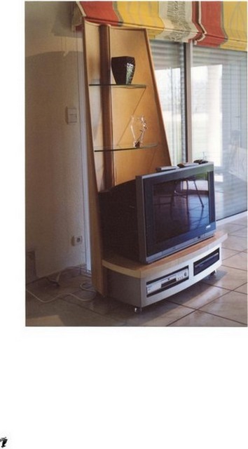

placage Sycomore 9/10e sur C P cintrable de 7mm..pour la partie haute..
aluminium 1mm pour la partie basse (caisson)
Nicole ...j'ai en projet ,un décor en "mue" de serpent...

Il a du style ce meuble...le design est votre oeuvre?
Alors...:huh: Un décor en mutation Michel???

Nicole ; Bonjour
il n'y a pas que des vieilleries chez moi ,genre Louis machin ,Louis chose...
il y a aussi du Louis Michel SZLOVIK......
d'ailleurs ,ce fut plutot l'inverse commencé par des styles Regain ; Seltz , Atrium (des années 70);)
la derniére mue ,faisaitpratiquement le mêtre vingt..donc suffisament longue.....pour y enfouir quelques idées :P
Amitié à la Gaspérie

J'ai idée que maintenant...la pièce verticale et mince au centre serait recouverte de mue de serpent!:laugh:
Est-ce un effet de la photo ou il me semble que les tablettes sont en verre?
