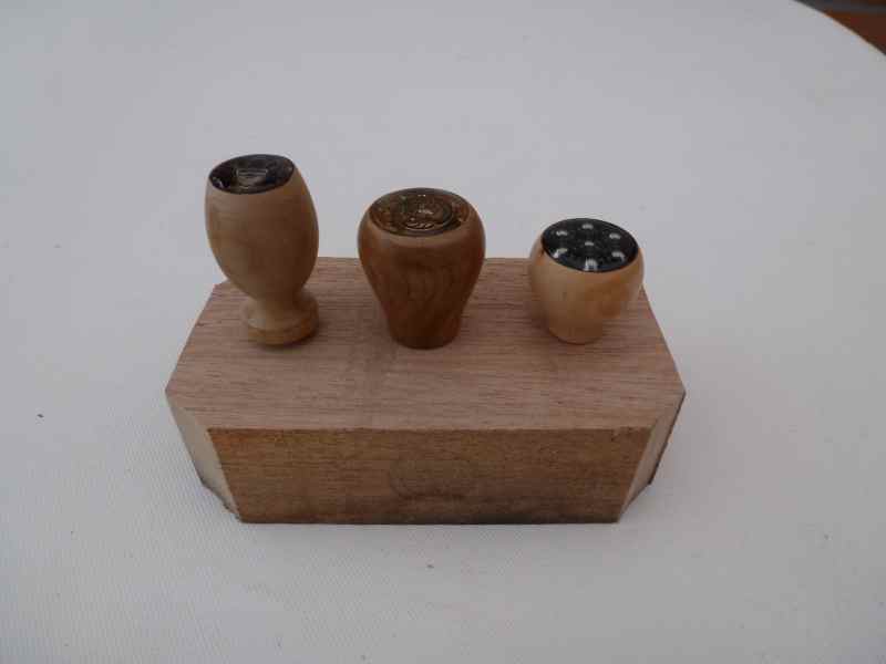

Aujourd'hui j'ai fini ma cerise 20cm de diamètre, peinture acrylique rouge et noir + vernis,
puis je me suis essayé à la résine époxy sur des bouchons de bouteille, en buis, noyer, hêtre.

superbe pas trop difficile a travailler la résine époxy ?
Re:cerise et bouchon 07 Oct 2016 10:29 #130491
  • charlesserge
  • Portrait de charlesserge
  • Messages : 1003
Bonjour Fabien81
Non la résine n'est pas compliquée à poser, il suffit de bien doser le catalyseur.
J'ai trouvé une résine beaucoup moins chère bien ce soit de la résine Polyester et non pas époxy, elle est très claire. Pour doser (3% de catalyseur) je me sers d'une seringue récupéré chez un copain infirmier. pour l'adresse de l'époxy, c'est chez RCD et la marque de la résine est TRUPRO en bidon de 5kgs et le catalyseur est fourni avec.

Eh non rosedemer ce n'est pas une boite, et elle est vernis brillant entièrement, c'est un effet d'optique (le reflet de la table) c'est une commande d'une jeune femme qui en a vue en grande surface (en plastique) elle en voulait une en bois???? là on ne voie pas beaucoup le bois.
Pour le vernis je le met au pinceau sur la pièce qui tourne à 30 ou 50 tour/min ce qui permet de ne pas avoir de coulée. C'est un vitrificateur de parquet, (effet garanti)
