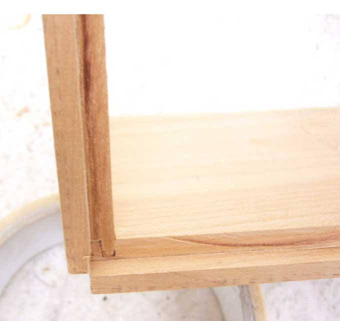

avec 5mm d'épaisseur il est dificile de trouver un assemblage facile à dissimuler. A tout hasard je t'envoie deux photos d'un assemblage pour boite qu'il suffit de compléter avec une baguette en quart de rond (assez facile à faire mais sur une épaisseur plus grande en générale).
