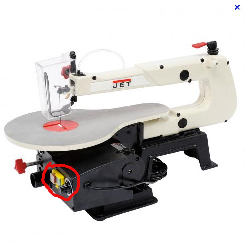

Bonsoir ce que je croyais être une faiblesse du moteur de ma Jet est en fait l'interrupteur qui à lâcher le bouton marche ne reste plus bloqué en position. Savez vous ou je peux trouvé ce type de commande M/A?

Metier passion à cela , et a priori c'est pas loin de chez toi
Re:Excalibur moteur asynchrone ou pas 04 Oct 2015 09:52 #120318
Bonjour Alsaman, ;)
Oui prêt de Strasbourg, il y a de quoi faire.....
Sinon parfois pour me dépanner, j'enlève le capot plastique et je souffle dans l'inter avec le compresseur. Cela enlève les poussières qui bloquent le mécanisme et je mets du dégrippant SPÉCIAL CONTACTS ÉLECTRIQUES.
Cela permet d'attendre d'avoir le matériel de remplacement.
Re:Excalibur moteur asynchrone ou pas 04 Oct 2015 09:54 #120319

Merci pour le tuyau, j'ai regardé chez eux j'ai trouvé ce modèle, ce n'est pas le même mais au pire des cas ça doit pouvoir s'adapter. Je vais aussi faire un tour en déchetterie ou on trouve pas mal de chinoiseries. ;)

Alsaman, tu peux aussi essayer de le démonter car souvent ce n'est que la poussière ,malgré qu'il soit protégé, arrive à pénétrer et empêche le relais de coller ..Un bon coup de soufflette et de WD40 et ça repart ...

Dans ces interrupteurs il est souvent possible de faire glisser un volet latéral en plastique derrière lequel se trouve l'électro aimant et la plaquette de contact.
Il est possible de nettoyer les contacts soit plaquette et tête de l'électro aimant à l'alcool, et l'interrupteur est reparti pour pas mal de temps.

Merci pour vos conseils, j'ai démonté le bins, et fait glisser le volet, l'intérieur est comme neuf, néanmoins j'ai nettoyé à l'alcool avec une fine baguette et un coton imbibé d'alcool, mais rien n'y fait, le bouton marche ne "colle" plus.
Quand je tape la référence de l'interrupteur je tombe sur le chinois Alibaba. :(
Un interrupteur classique comme celui-ci peut le faire non ? En raccordant juste 2 fils la scie à chantourné n'étant pas un outil trop dangereux.

Ouf je crois que j'ai trouvé ici. Excusez moi je suis un peu sur les nerfs, car mon atelier a été visité cette nuit heureusement pas de machines, mais une grande partie de mes clés, pinces, coffret à cliquet a disparu, donc si vous voyez un jour sur le BC un coffret Proxxon type 23040 dont la petite rallonge articulé manque, des clés allen 6 pans et torx, et divers clés de la même marque pensez à moi.

L'interrupteur simple que tu montres peut fonctionner pour dépanner, toutefois l'interrupteur d'origine possède une bobine avec maintien qui coupe l'alimentation automatiquement en cas d'arrêt volontaire ou en cas d'absence de tension.
Donc, lors d'une panne de courant, ton tour s'arrêtera automatiquement et ne redémarrera pas tout seul ; ce qui n'est pas le cas avec un interrupteur classique.

En fait calimero54, dans le message suivant j'indique que j'ai trouvé le bon interrupteur
et c'est pour une scie à chantourner Jet Jss16, d'ailleurs cette adresse put être utile puisque ce type de bouton est utilisé par d'autres marques (Feidwood, Scheppach,Parkside etc.).
Je l'aurais demain ou après demain je vous tiens au courant.

Interrupteur commandé dimanche reçu ce jour et tout roule avec la p'tite Jet. Au fait pour l'Excalibur 16 ou 21 pouces ? qui peut le plus peut le moins c'est sûr, mais les 200 roros de différence valent t- il la peine d'être dépensés?
