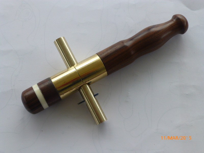

J'ai réalisé ce trusquin à filets pour
instruments de musique .
j'ai copié sur le modèle de Christophe (la belle note )
FM 29

Super, comment il se règle ; il est fixe.
J'ai l'intention d'en faire un également pour filets de différentes largeurs.

Bonsoir a tous et toutes,jolie pièce ! FM29,quel est le bois utilisé ?et les parties laiton je suppose,sont elles tournées maison aussi ?
Re:Trusquin 29 Mar 2015 21:29 #112804
  • Messages : 4926
Merci à vous j'ai fait tourner le laiton
par un copain .
Dans le bout du petit cylindre coté couteaux
il y a une vis qui vient serrer les couteaux ,et
coté de la bague blanche il y a également une vis pour
serrer ce petit cylindre.
Le bois est du bois de violette et la bague blanche de
l'os.le laiton est décolleté de chaque cotés pour recevoir
le bois qui lui est collé.
pour les filets il suffit de mettre un morceau de filets
entre les deux couteaux est serrer le tout il n'y a plus qu'à tracer.

Bel outil François, mais je ne vois qu'un seul couteau alors que tu dis ,placer le filet entre les 2 couteaux ?

Juste pour info, sur le mien, j'avais laissé le manche parallèle, c'est de manière à pouvoir l'utiliser dans l'autre sens, la grande partie du manche glissant sur des éclisses plus grandes que celles d'un violon, pour une guitare, bouzouki ou mandole par example.
Que prépares tu comme instrument ?
A++
Christophe
Christophe
Re:Trusquin 25 Jan 2017 19:10 #132868
  • Messages : 4926
Bonsoir ,
Pour Alain ,il suffit que tu agrandisses l'image
et tu verras les deux couteaux.
Merci à toi Daniel.
Christophe,
Oui,j'ai voulu faire différemment pour ne pas trop copier
mais je suis assez content du résultat ,il ne m'a servi que
pour faire mon violon.
Je prépare actuellement une harpe celtique de 34 cordes ça
change du violon.
Et toi a tu fini e tiens ?
à + François

fm29 écrit:
Bonsoir ,
Même en agrandissant et avec la loupe, je ne vois qu'un seul couteau qui traverse . Ou alors ce n'est pas qu'un seul couteau mais deux 1/2 ,un de chaque côté et décalés ?
