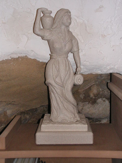

bonjour à tous.
Avant tous et avec un peu de retard, je vous souhaite à tous une bonne et heureuse année 2010,santé, bonheur, et plein de bonne chose et surtout beaucoup de copeaux.
voici les photo de ma derniere sculpture que j'ai réaliser en siporex.Trés délicat a sculpter surtout les détail.Comme vous vérez sur les photo , j'ai pas pu réaliser le visage a cause des trous que conporte cette matiere.Mais ca vaut le coup d'essayer.
DIMENSION : 600 * 240 * 160 mm

voici comment j'ai procédé pour la finition :
pour solidifier le siporex il faut passer trois couche de colle a bois .
La premiere couche est diluer avec de l'eau pour bien pénetrer dans les trous.
La deuxieme et la troisieme sans dilution .

Bonsoir Gervais,
Très intéressant comme résultat. Je reconnais ici un modèle de Kurt Koch, bien réussi ...bravo!
Je me questionne sur la technique employée pour faire ce projet. Le siporex étant un beton, est-ce que la pièce a été sculptée dans la masse? Si oui avec quels outils, ceux pour le bois!!!:dry:
Enfin des détails s'il vous plait!:)

le siporex est un média différent du ciment, un couteau suffit pour le tailler, par contre Gervais a fait un très bon travail, très fin.

Belle réalisation ... surprenant comme résultat avec du sipo, comment as tu fait pour les détails ?
(pour info pour Nicole, le siporex, ça a la même texture que le chocolat "Crunch" ... des petites bulles d'environ 1mm de diamètre ... ;) )
bravo Gervais !

bonsoir a tous,
la sculpture à été réaliser en un seul bloc de siporex de 250 * 250 mm et de 550 de long.
Pour sculpter le siporex il faut des outils courber , un peu comme les outils du repareur qu'utilise les doreurs,ou des outils a gratter.
Toute la sculpture a été grater, toute en douceur. On peu aussi utiliser une vielle rape pour degrossir, des petite gouge aussi mais sans frapper, car si on le sculpte comme le bois , a force de frapper , sa crée des vibrations et ca se casse en deux.
Les ajourés sont réalisé au dernier moment pour ne pas fragiliser les bras.
Au fur et a mesure que j'enléve de la matiere , je mouille la pierre a cause de la poussiere.
Voila un ptit peu , comment je l'ai réaliser .
Je prendrais des photo des outils pour que vous voyez a quoi sa ressemble.
a bientot.
gervais.

C'est en mème temps facile et difficile à travailler. Facile à travailler, car il suffit de gratter pour enlever de la matière.
Facile, parce que n'importe quel outil fonctionne : un bout de tube de fer, une cornière, un tournevis, un couteau, voire une plaque de plastique rigide.
Les enfants peuvent le travailler sans problèmes. Les maladroits peuvent faire des essais.
Facile, car on peut avoir de grosses épaisseurs et de grandes largeurs qu'on ne peut pas avoir avec le bois. De plus on peut coller en surépaisseurs.
Facile, car le résultat arrive vite.
Difficile parce que les détails ont toujours du mal à sortir. On les casse aisément. la casse a du mal à se réparer. Ilfaut les coller avec cette fameuse "colle à béton cellulaire".
et la fintion est toujours peu agréable. trop de poussière qu'on ne peut pes bruler, pas épandre, on ne peut rien en faire.
Je salue ton défi Gervais qui est vraiment réussi. Je m'en suis donné exactement de ce genre. visage quasi impossible à faire ; Trop de trous.
Pour Nicole ce béton s'appelle du béton cellulaire, connu aussi sous la marque Ytong. on l'utilise dans l'isolation des maisons. Il existe pourles cloisons, les murs, les dalles, les plafonds etc ... Il n'a pas besoin d'isolants supplémentaires. On en trouve facilement des chutes gratuites dans les chantiers de construction de maisons neuves. Il se coupe à la scie à très grosses dents.Il désafute rapidement. donc il faut utiliser de vieux outils peu performants pour le bois, des outils à 2 sous conviennent.
Une fois la sculpture finie, on la recouvre de couche d'enduit-à-l'eau. Ça ressemble un peu au platre mais ne prend pas rapidement bien au contraire, on s'en sert pour boucher les fissures avant de mettre du papier peint ou de la peinture murale. Gervais prend de la colle à bois. on peut aussi utiliser la colle à béton cellulaire. Comme elle est blanche et pateuse on peut y sculpter des détails, un fois sec.
C'est un bon début pour entamer la sculpture, mais très, très vite, les jeunes veulent passer au bois.
Le toucher est tellement désagréable, tant de poussière, par contre en coller des corbeaux sculptés sur une façade, des motifs ou de fausses poutres est d'un bel effet.
Il faut alors absolument peindre les sculptures après les avoir collées avec cette fameuse colle "spéciale béton cellulaire"
