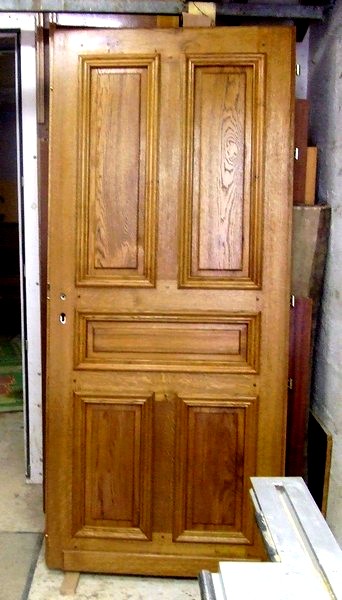

bonjour a tous
je la pose le 19 ,et photos suivra

Très belle belle porte ;)la protection ? le poids :woohoo:

Bien belle porte. Est ce que tu l'a équerrée? J'en ai fait une il y a peu. J'ai été de l'équerrer après.

5 couche de vernis marine 4,5 cm épais 57 kg tu me l'a fais peser c'est vrais qu'elle est lourde ! serrure tripode

salut imertenob au collage du chassis tu mesure les diagonales avec une pige ,qui doivent être identiques ,et tu peut être sur que c'est d'equerre !
si non je rectifie sur la scie a format

Le problème n'est pas à la construction, mais quand ta porte va être posée. Avec le poids, bien souvent, elle pique du nez et tu es obligé de l'équerrer. J'ai eu ce problème. J'ai du encastrer des équerres en métal à l'intérieur afin de l'arrêter. Il existe des équerres fixées directement sur les gonds.
Tu verras bien, mais tu auras de la chance si elle ne bouge pas.

Merci amigo :laugh: ; j'en ai une chez moi faite en chêne aussi en deux battants dans les années 60 ,par un menuisier , il m'a fallu la remettre en place avec un pied de biche sur le grand battant car elle "becquait" donc touchait ; manque les ferrures d'angles qui me faudra certainement placer , cela ne fera pas bien beau :(

Pourquoi le chassis n'est pas autour de ta porte ?
J'en avais fait une et mon chassis était autour et
j'avais mis des cale pointées entre le chassis et la porte.

tu la verras la semaine prochaine posée : le chassis est bien là !!!

salut remi ! t'inquiète , c'est pas la première ; a la pose c'est pas facile de plus c'est de la rénov il faut virer la vielle , et adapter la neuve ( quel boulot !) il y a 40 ans j'en ai posé des tas dans le batiment !
mais ca fait toujours plaisir de faire du beau boulot !

bon ; les portes , c'est pas le pied au niveau physique , c'est lourd ; mais de nos jours il y a des paumelles et ou gond réglable ,si il y a un petit problème tu peut toujours régler l'ensemble ! tu connais ?

Oui, mais malheureusement, si elle pique du nez, tu n'as pas d'autres solutions que de mettre des équerres.

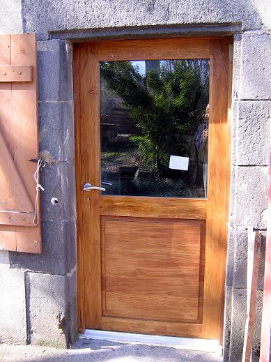

Voici une photo de celle que j'ai faite à mon fils.
