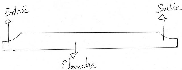

J'ai une raboteuse dégauchisseuse Leman RAD 310 et depuis quelques jours j'ai un sérieux problème au niveau du rabotage,la planche une fois sortie de la table est creusée à la sortie comme à l'entrée.
Qui a déjà rencontré cet incident svp?
Merci d'avance.
Stéphane.

C'est bien sur la raboteuse (en dessous)? J'ai déjà eu le problème en sortie, quand sur des pièces un peu longue, je ne le la soutien pas assez juste à la fin du rabotage en sortie ça se fait sur 3 cm, pas plus, mais jamais en entrée de table. Je pense que les menuisiers vont t'apporter une meilleure réponse.
cordialement
Rrémi

ca m'arrive aussi avec une lurem rd26,
mon raisonnement si ca peut aider
je pense (donc j'essuie) que c'est parceque la planche a raboté n'appuie pas bien sur la table a l'attaque elle n'est pas bien horizontale, d'ailleur je trouve que la table d'entree sur la lurem est trop petite avant que les fers n'attaquent le bois, quand la planche est un peu longue et surtout lourde il faut mieux mettre une servante ou faire une fausse table reglabe en hauteur.
en sortie bien soutenir la planche, mais pas la surelevé.
mettre une servante aussi.
deuxieme hypotese, les presseur n'appuie pas assez mais je ne sais pas si ca ce regle
qu'en disent les pros ???

j'ai le même problème avec ma lurem , je me suis aperçu qu'un galet presseur en sortie avez perdu son enveloppe de caoutchouc et quand il n'y a plus que celui la qui sert en fin de passe la partie de la planche deja rabotée fait contre poids et hop on enlève plus sur la fin .
Regarde si cela n'est pas ton cas

c'est un probleme d'alignement des tables ca m'est arrivé aussi il faut tous vérifier les alignement des tables entré et sortie

Tu parle de rabotage donc il n'y a qu'une table
Stéphane regarde du coté des rouleaux presseurs
Bonne journée

Effectivement en principe on laisse une marge devant et derrière le morceau à raboter car lorsque la planche entre sous le rabot il faut comme dit zona mettre une servante si cette planche est longue car on a tendance à la poser pour raboter et le nez de cette planche se relève, ainsi qu'à la sortie son poids fait à peine descendre le nez de la planche et l'arrière se relève ce qui fait qu'elle se fait raboter un peu plus. Si tu mets des servantes devant et derrière en alignement à ton rabot, tu verras que ce problème n'arrivera plus.

C'est heureusement un problème connu, donc des solutions existent.
J'ai moi aussi eu un jour ce problème et les spécialistes du forum répondront certainement mieux que moi mais voici ce que je peux dire.
Le problème peut venir de plusieurs causes: réglage de la table d'entrée ou de sortie, réglage des rouleaux presseurs qui servent aussi d'entrainement.
La table d'entrainement si elle est trop haute par rapport à la table de sortie et par rapport aux rouleaux presseurs pourra engendrer un creusage trop prononcé à l'attaque et à la sortie de la planche.
Une table de sortie trop basse, fera en sorte que lorsque la planche arrivera en bout de course, elle aura tendance à basculer vers le bas faisant remonter l'arrière de la planche après échappement du premier rouleau.
Réglages idem pour les rouleaux.
Il faut effectivement vérifier l'alignement de tous ces ensembles, faire en sorte que la planche soit guidée horizontalement sur l'ensemble de la course (mettre en sortie une chandelle si la planche est longue.
Il y a aussi la possibilité,en attendant de régler tous les problèmes, de perdre :S une partie de la planche :blush:

Calimero, en rabotage, il n'y a qu'une table, donc pas de réglage. En dégauchissage (haut dessus), oui, il y a un réglage.
Je pense que c'est un problème de tenue de planche ou que les presseurs ne sont pas bien réglés ou usés.

rabotage = le réglage de la table basse permet de régler l'épaisseur de la planche. Les "mouchettes" que vous avez en début et fin de travail peuvent être le fait :
- problème de rouleaux presseurs d'entrée et de sortie;
- planches trop fines sans dispositif presseur adapté = vibrations du bois;
- couteaux désaffutés = vibrations;
- planche longue sans autre appui que la table = balourd en entrée et en sortie;
- petite mouchette en sortie est souvent normale.
Je ne suis pas un pro mais voilà mes idées sur la question. Pour terminer, gardez toujours une marge en longueur afin de pouvoir tirer la planche en dehors "des mouchettes".

Pour ton problème,il faudrait savoir si c'est
la dégau ou la raboteuse.
Pour la raboteuse ça peut être aussi au niveau des rouleaux
presseurs ils sont sur ressorts et souvent il y a une accumulation
de sciure de chaque cotés sous les rouleaux et il ne pressent plus bien.
Si c'est la dégau ,c'est une histoire de règlage de la table de sortie
qui n'est pas aligné avec le sommet des fers lorqu'ils sont au plus haut.

Tout simplement :
1° les fers de l'arbre sont mal réglés....(trop de sortie)
1°°un fer se débloque et et sort de l'arbre plus que le ou les autres !!!!!!!!!!
2° le rouleau d'entrainement à la sortie ne presse plus assez...............
3° avoir oublier de bloquer la monte et baise de la table de raboteuse......
4° il se peut aussi que le dégauchissage ne soit pas correct (le bombé ou le gauche côté table raboteuse)
