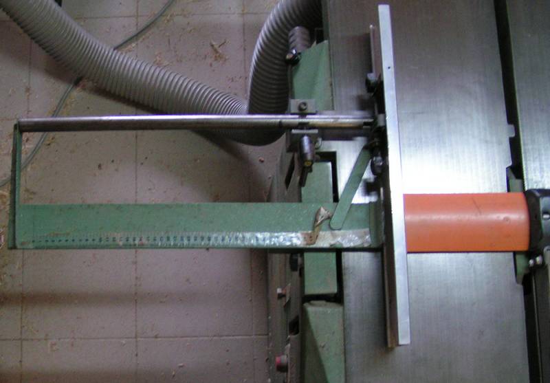

Voilà une photo de la règle actuelle.
A+,
François.

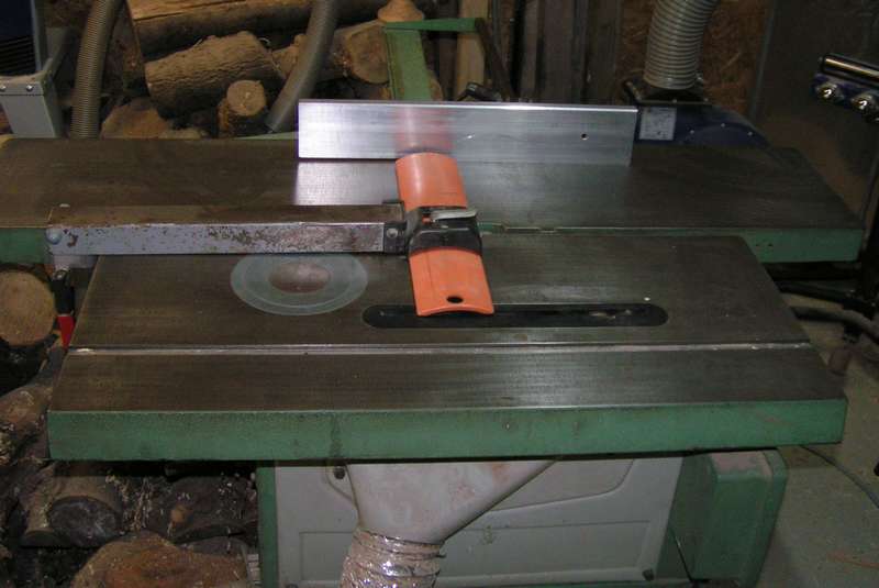

Re:Guide dégauchisseuse. 22 Jan 2013 15:23 #71683
Bonjour,pour moi il y a quelque chose de bizarre ;)
pourrais-tu nous faire une photo de la table (scie+dégau)
Je répondrais après..

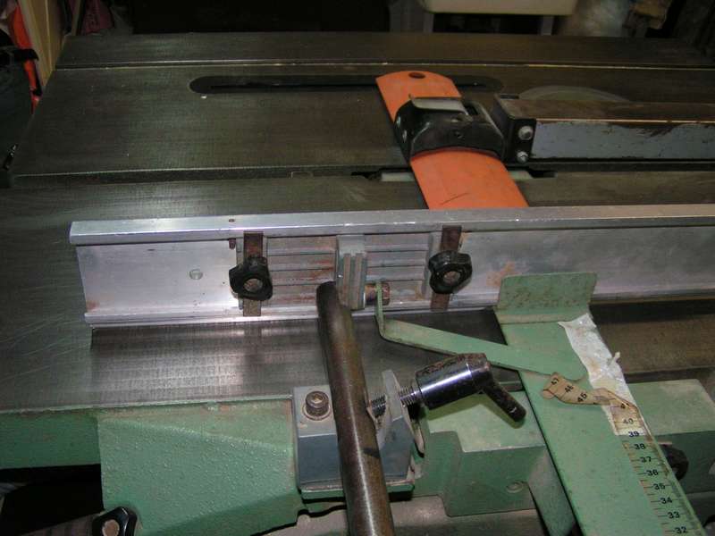

Re:Guide dégauchisseuse. 22 Jan 2013 15:39 #71686
Comme toi Raymond ,
Le guide est t'il bien monté ???? du bon coté ???
J'ai un vieux doute

Salut les gars,
dans le doute, j'ai regardé la notice et c'est bien comme ça!
Même si c'est nul comme ça! :S
Le guide sert aussi pour le sciage et n'a que cette fixation.

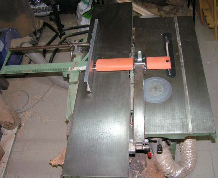

Voilà d'autres photos qui permettront à Raymond de me donner son avis.
Merci pour vos réponses, c'est bien sympa.
A+,
François.

Re:Guide dégauchisseuse. 22 Jan 2013 23:06 #71753
Bonjour François c'est bien le même modèle que la c2000
et ce n'est pas évident de dégauchir ;) dans cette position.
Heureusement que "Lurem" à rectifier le tir et que les modèle "S"
ont le guide a l'opposé ..
Ce qui ne t’empêche pas de rallonger ton guide,en alu de préférence.. ;)
