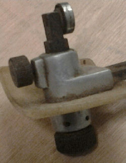

Juste histoire de savoir et sans vouloir vous importuner j ai trouvé deux types de pieces dont je ne connais pas l utilité.

Bon c'est pas top je maitrise pas encore correctement l insertion. Excusez moi.
ca a l aire de fonctionner.
Je ne sais pas ou metre ce type de coinceur et le truc a roulement ne m'inspire pas vraiment.
Encore merci pour votre précieuse aide.
Bonne soirée a vous tous.
Re:piecs lurem c210b 18 Mar 2013 12:52 #75775
  • Mondomi
  • Portrait de Mondomi
  • Messages : 33
pour la premiere photo , je ne vois pas du tout ce que cela peu etre
cela me fait plutot penser a une piece de scie a ruban
je sais qu au depart du lancement de la machine on pouvait monter une scie a ruban a la place de la scie circulaire
pour la deuxieme photo , je ne connais pas la piece de gauche mais la piece de droite est un presseur de bois que l on peut mettre quand on utilise la toupie , utilisable pour des bois de petites dimensions , personnelement je ne l ai jamais utilise
de quelle année est ta machine ?
cordialement
mondomi
Re:piecs lurem c210b 07 Jan 2014 22:19 #88228
  • sanglier
  • Portrait de sanglier
  • C.A.P.charpentier bois1960et40ans de dessin beton
  • Messages : 130
c'est bien un presseur de toupie ...
utilisation horizontale ou verticale (fixée sur guide droit)
qui chante au traçage, pleure au montage.
