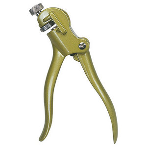

quel pince utilisez vous pour avoyer vos lames de scie à ruban.
celle la convient-elle pour les lames de 10 à 20
merci, milko

Depuis longtemps, j'utilise une clé à molette pour cette opération. Le réglage se fait à l'oeil et la clé est adaptée pour toutes les tailles de ruban.

ce modèle je connais pas :(

excellente pince à avoyer, on peut regler l'angle a donner sur la dent pour un avoyage plus ou moins prononcé, tres facile d'utilisation, personnellement je recommande

Jean Charles a très bien résumé.Par contre pour Cricri18,je pense que l'avoyage est aléatoire.Cordialement.

merci, je vais la prendre.

même si l'arroyage est fait à l'oeil, je peux vous cerfifier que ça marche très bien et que c'est très rapide à faire. Il faut avoir un mouvement régulier pour maintenir un angle constant mais ça se fait bien.

Je n'est pas dit que la méthode de Cricri n'était pas bonne puisque dans des temps un peu plus éloignés nous nous servions des tournes a gauche.Personnellement je pense que l'avoyage et l'affûtage est assez fastidieux comme ça,surtout lorsque les dents de la scie sont petites.Donc autant employé la pince à avoyer si nous en disposons dans notre outillage. Cordialité en particulier a Cricri18.
