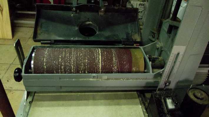

j'ai une ponceuse Leman PON 400 depuis deux ans, je me suis jamais trop servi pour les raisons suivante: les bandes adaptables vendu pour cette machine ne tiennent que 2 secondes.
j'ai donc commandé des bandes d'origine ( a 12 euros l'unité), après essai de ponçage environ 1 planche de 230 x 2000 et la bande se casse.
la raison je l'ai trouvé la pince coté moteur la bande ne tend pas la bande et cette pince à été changé.
pour moi c'est le système qui à été mal étudié.
j'ai pu me débrouiller pour poncer un vingtaine de planches avec une bande, mais cela reste du bricolage et il faut vérifier tous les 5 minutes.
si vous avez un truc à me proposer pour maintenir la bande sur le rouleau ,je suis preneur.

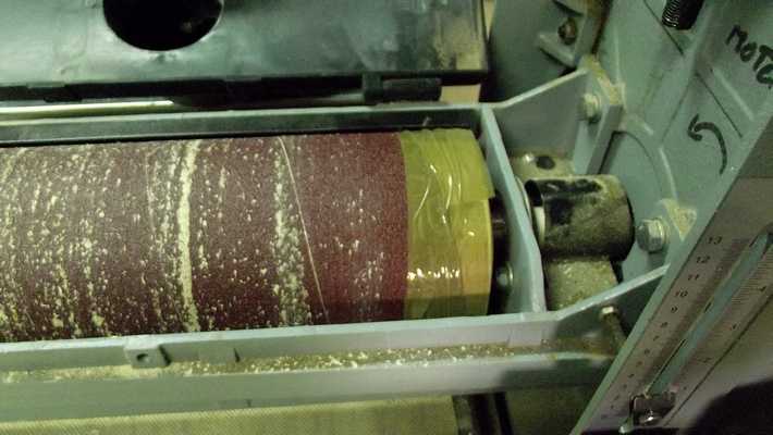

la photo n'est pas très explicite.

A François, du coté moteur il y a un ruban adhésif, c'est pour empêché la bande de sortir car la pince ne tend pas assez la bande, je vais faire d'autre photos dans la journée.
la bande est dans le bon sens, j'ai essayer de la mettre dans l'autre sens ça n'est pas possible.

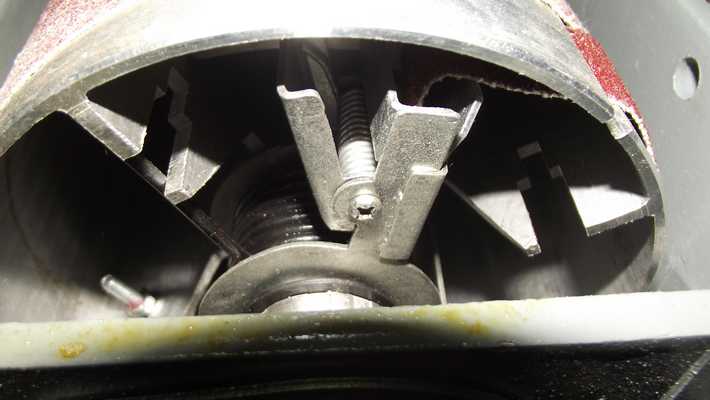

Une photo de la pince que je parle.
ce que vous voyez c'est l'ancien tambour , je vais le remettre pour voir.
il faisait du bruit, mais je me souvient la bande restait sur le tambour.
milko
Re:ponceuse ??? 05 Mai 2012 22:08 #60184
  • Messages : 871
cocomilko écrit:
milko
je n'ai vu que très peu souvent cette bécane ,mais il me semble que sur le rouleau il y avait un feutre ou quelque chose dans ce genre...pour assouplir la bande et la garder en tension constante ,car avec l'encrassement de la poussière accumulée celle ci casse.
Attention aux bandes trop sèches ou trop vieilles ,elles perdent de leur souplesse.
La bande ne doit pas poncer directement sur l'alu du rouleau(voir comment sont fait les supports de ponçage pour toupies)
Michel SZK
Re:ponceuse ??? 05 Mai 2012 22:44 #60186
  • cocomilko
  • Portrait de cocomilko
  • Messages : 1292
Bonsoir Michel,
c'est ce que m'a dit un menuisier, d'origine il n'y a pas de feutre, mais je peux en coller un pour essayer.
milko
