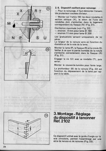

Oui sur ma Kity il était vendu un systéme oscillant qui permetait de faire des queues d'arronde droite sur la scie circulaire mais était utilisé qu'une seule lame.
voilà le systémede chez Kity la photo n'est pas bonne

J'ai ce système oscillant avec 2 bagues il me manque uniquement la protection.
Mais je trouve que le système a plusieurs lames est plus sécurisant c'est pour cela que je cherchais a savoir si quelqu'un d'entre vous aurait déjà essayé.
En effet"le solognot 41" je peux faire les queues droites avec une défonceuse sous table.
j'en ai une, mais pas de rainure sur la table pour y mettre un guide c'est pour cela que je cherchais du coté de la scie.cela m'éviterait de bricoler encore un solution pour...
