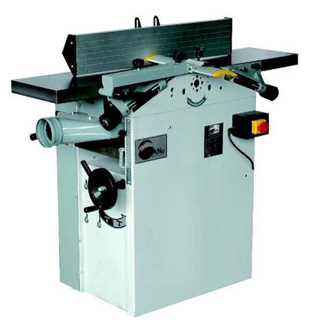

tu as quel type d'entraineur comme celui ci :
moi dans mon garage je suis obligé d'avoir du matériel transportable, donc pas de combiné.
pense tu que çà peut se monter sur
milko

  • Messages : 301
Cocomilko
Je pense que cela est possible, je vais te faire un petit croquis pour le positionnement des rouleaux, mais il faut imperativement des rouleaux métallique cranté comme sur les corroyeuses, dommage que je ne t'ai pas connu plus tot je serais passé te voir, je ne sais pas quand je retournerai sur l'ile bourbon, cordialement J.C.V.
