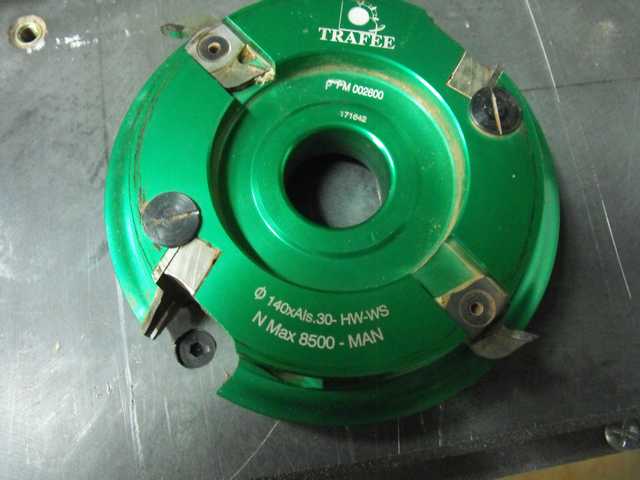

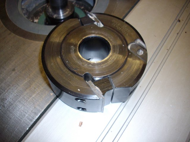

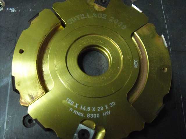

j'ai joint 3 photos , sur les deux premiers P.O il est écrit MAN , le P.O à tenons MEC.
est-ce la marque ou une signification particulière?
je m'explique, jusqu'à présent je ne m'inquiétai pas de (Mec ou Man), exemple le P.O tenon je l'utilise avec le chariot, les autres avec entraîneur.
Je vais dans quelque temps me commander un P.O double parement, on m'a proposé pour cela 3 P.O : un supérieur au milieu rainure et un inférieur.
sur les futurs P.O supérieur et inférieur il est écrit MAN, sur l'outil rainure MEC.
Les trois s'emboîtent.
Si c'est la marque des portes outils;il n'y a plus de problèmes.
Si cela veut dire (man = travail manuel, MEC. = travail mécanique ), un entraineur devrait utiliser pour la rainure.
Comme je dois travailler à l'arbre et utiliser les trois superposés en manuel je préfère me renseigner.
C'était un peu long, merci pour ta patience.
milko

Re:MAN et MEC 21 Fév 2010 18:57 #24851
  • cocomilko

mec
Re:MAN et MEC 21 Fév 2010 18:58 #24852
  • cocomilko
  • Portrait de cocomilko
  • Messages : 1292
man

non, ce n'est pas du tout pareil ...
Mec = mécanique (amenage du bois )
Man = manuel
en gros donc l'outil qui a des contrefers , peut-être utilisé manuellement, c'est normal , puisque cela empêche en théorie d'avoir une pièce de bois éjectée ...
Mais tout cela sont des normes donc pour les artisans, les industriels. Chez l'amateur souvent , qui n'a pas la chance d'avoir un entraineur , les outils mec sont utilisé aussi manuellement , mais il doit être conscient du risque encouru !
