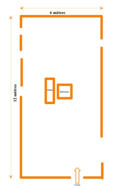

L’aspiration sera à l’extérieur. Je place la dégau et la raboteuse tête bêche, l’une à côté de l’autre au milieu de l’atelier
Si vous avez des conseils à me donner sur « l’emplacement idéal » ???
PS : ci-joint un plan rapide de l’atelier.

plan

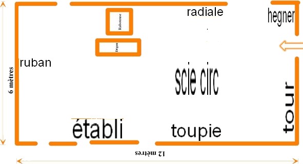

Re:organisation des machines dans l'atelier 23 Juil 2009 12:12 #18247
Je ne pense pas que ce plan soit très bien mais n'ayant le temps de faire plus j'envoie déjà ceci.
Je ne mettrais pas la rabot - dégaut au milieu car la raboteuse ne nécessite pas d'être accessible de topus les cotés donc contre le mur tu perds moins de place.
La place du raban est à voir car ça me plait moyen.
Que représente les petites ouvertures ? je n'ai rien mis devant mais si c'est une fenêtre la disposition peut encore changer. (plan 2)
J'allais oublier BIENVENUE ! :cheer:

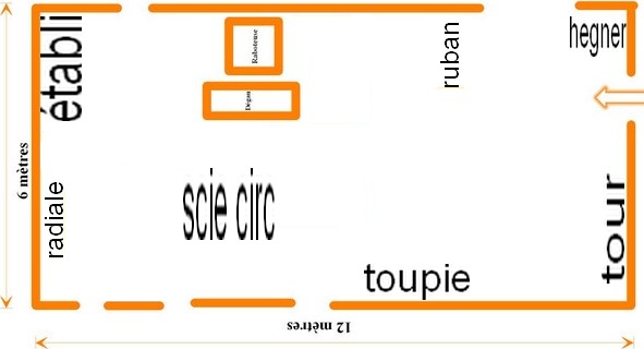

Re:organisation des machines dans l'atelier 23 Juil 2009 12:15 #18248
Plan 2
Re:organisation des machines dans l'atelier 23 Juil 2009 12:32 #18250

Re:organisation des machines dans l'atelier 23 Juil 2009 14:15 #18252
  • cervus elaphus
  • Portrait de cervus elaphus
merci de vos réponses!
c'est tout à fait ce que je cherche augustin, des propositions de placement des machines, ca me donne des idées ! les petites ouvertures correspondent à des portes.
