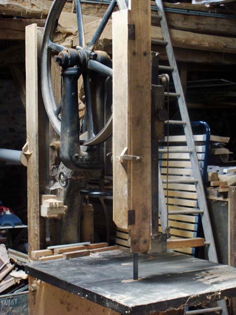

j'ai mis cette photo de scie à ruban dans un precedent post. Là je crée un post uniquement pour elle.
Donc j'expliquai que j'avais un problème de reglage de lame. En effet, je la regle de sorte à ce que les dents depassent juste du volant mais des que je commence à scier, la lame revient au fond du volant malgré un guide de lame. Bien sur ce guide est en bois donc avec le frottement, il se creuse.
N'existe t il pas pour ces machines (relativement agées) des galets de guidage de lame comme sur les machines recentes ?

Bonjour dyonisos , regarde bien sur la roue du haut , tu dois avoir un réglage qui donne "du dévers" c'est à dire qui te la fait pencher soit à droite soit à gauche ; surtout règle la en la faisant tourner à LA MAIN seulement ,toutes les butées à zéro, une fois ta lame centrée par ce devers , tu régles tu autres guides : pour les galets te faut voir un métalo, qui je pense te bricolera quelque choses pour mettre des roulements comme guide , à moins que cette marque vende une adaptation ? faut demander ; je pense que tu auras d'autres avis de plus pros que moi , petit bricolo...;) @lain

justement le devers je l'ai reglé, mais il reste le soucis du guidage de la lame.

oui ,il existe des guides lames...il faut voir un vendeur de machine d'occas...j'ai vendu un des miens il y a quelques semaines.mais cela peut être facile à fabriquer avec trois roulements.
mais à la lecture du post ,le probléme n' est peut être qu'une histoire
1°d'affutage de lame , 2°d'épaisseur de lame en rapport au diamétre des volants ,ou 3°de crochet des dents.....
bonne journée

C'est une lame de debit fraiche d'affut, l'épaisseur je pense qu'elle est correcte quand au crochet des dents je ne vois pas ce que c'est

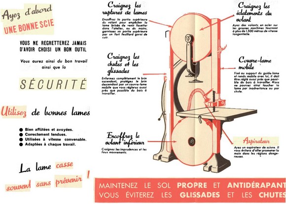

Documentation d' époque
Re:Scie à ruban Gillet 09 Juil 2009 17:33 #17788
Il me semble ,qu'un peu de sécurité pour Tous ne serait pas de trop !

Sympa les pubs de l'epoque

Merci Michel,
Tu as raison,un petit rappel à l'ordre ne fait
pas de mal,surtout la scie à ruban,un outil très
complex de par ses règlages.

Dis donc, Dyonisos,est ce que tes volants ne seraient pas creux ? En ce cas, la lame ira toujours au point le plus haut. Donc, vers l'avant ou l'arrière du volant.C'est pourquoi il faut que le cerclage quelle qu'en soit la matière soit un peu bombé.
Là, ta lame restera centrée.
C'est valable pour tous les volants a courroie.

et s'ils sont creux que puis y faire ?

les volants ,ne peuvent être ni creux ni bombés..rigoureusement plats.
une lame de 40mm ne peux en aucun cas prendre la forme du creux ou du bombé.encore moins une lame à chantourné de 12mm.
le liége ou la bande latex est uniquement pour maintenir la lame en place et ammortir le peu de sciure qui risque de passer entre le volant et la lame. aussi pour que le passage de la brasure ce fasse en souplesse.
les seuls volants qui semblent arrondis ,sont des volants montés avec des roues de bicyclettes, et elles étaient trés efficaces...

tes guides en bois latéraux sont règlés scie à l'arrêt, bien et comme je comprends c'est la buttée de fond de lamme qui te soucie.
dans ma jeunesse (!!!) j'ai eu une scie à ruban Deninger de même type et te conseil (c'était d'origine sur cette scie) de bricoler ton support pour que la buttée de dos de lamme soit en bois de travers, et tu verras que la lamme buttant sur le bois de travers ne s'enfoncera pas.
de nos jours ces procédés ont été abandonnées et le roulement donc frotte sur le dos de la lamme ce qui fait parfois des étincelles, métal sur métal n'est pas spcialement recommandé!!!

Regarde si les roulements n'on pas de jeux
cela m'est arrivé sur une machine du même age
j'ai changé les roulements des volants haut et bas
voila si cela peut te faire avancer
Amicalement
