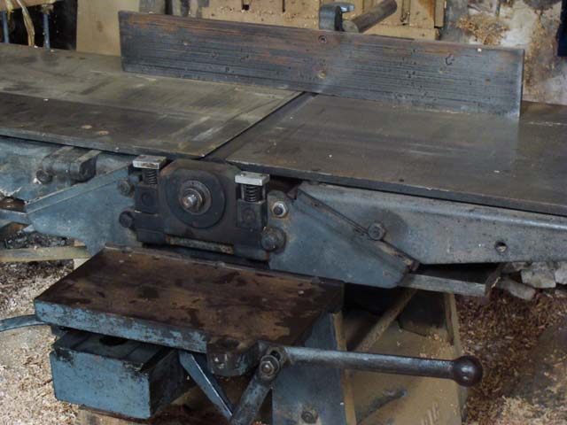

voila j'ai en ma possession une vieille degau/rabo qui appartenait à mon arriere grand pere. Avec il y a un coffret de fer avec un porte outil qui se fixe en bout d'arbre de la degau, à la manière d'un mandrin pour mortaiser.
Quelqu'un a t il se genre d'outil ?
Si oui comment s'en servir ? J'entends par là l'utilisation de guide ou autre. Je sais que mon grand pere s'en ai servi pour faire diverses moulures et assemblage rainure/languette. Or celui-ci est parti trop tot et du coup ne m'a pas montré comment s'en servir.

oui c'est effectivement assez dangereux, sachant qu'il n'y a pas de capot de protection ni quoique ce soit. C'est une Helric.

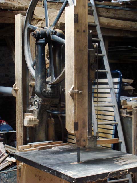

Dans le meme style, j'ai une scie à ruban Gillet avec volant de 1 m. Le soucis avec elle est que je n'arrive pas à l'ajuster pour que la lame n'aille pas se coller au fond du volant.

voici la scie

Re:Toupie en bout d'arbre de degau/rabo 05 Juil 2009 18:15 #17527
  • valy
  • Portrait de valy
  • Messages : 399
elle en du en couper du bois cette scie!
si j'etais toi je ferais un carter en cp pour proteger les volants de ta scie à ruban
a plus valy

Pour les carters de la scie, ce n'est pas spécialement prevu au programme pour le moment, je voudrais juste arriver à bien la regler pour que le lame ne se colle pas au fond de la roue.
En revanche je suis plus tenté de faire un capot de protection pour la degau. En effet, j'y ai laissé un petit bout de doigt. Juste la pulpe, histoire de perdre l'empreinte digital.

dyonisos_fr écrit:
voici la scie
Voir ,si les deux volants sont sur le même plan
vérifier qu'il n'y ai pas trop de jeu dans la coulisse de tension de lame
voir et peut etre changer les liéges sur les volants
vérifier les roulements de volants
ne laisser dépasser du volant haut que les dents ..pas trop sorties ,par trop rentrées..
une scie comme celle ci ,c'est innusable..par contre faire des capots de protection hut et bas ,pour la Sécurité en 1er lieu et pour éviter d'attrapper des rhums (ça brasse pas mal d'air)
Bon courage et Bonnes coupes

dyonisos_fr écrit:
Wahou ! pas jeune la gamine ..mais bien entrenue ,aucun problémes avec ces bétes là..
j'ai commencé sur ce genre de bécane (une SAVA )d'entre deux guerres...
atelier au depart terre battue ,jamais elle c'est envolée...
seule chose que j'avais du lui changer ,c'était l'arbre.....(origine carré !;interdit d'utilisation ,car il ne pardonnait pas ,ce n'était pas lle doigt qui partait ,c'était la main !)

Pour la scie, je n'ai pas tellement envie de m'attaquer à demonter les roulements et tout ce qui s'en suit. Le liège à l'air effectivement un peu usé.
L'atelier est également en terre battue chez moi. Pas toujours confortable car pas mal d'irregularité. Mais bon on s'y fait
