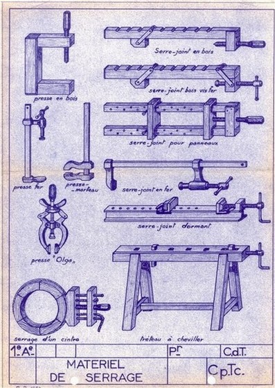

Bonjour..
Impossible ,de faire suite au sujet.......serre-joint ????????

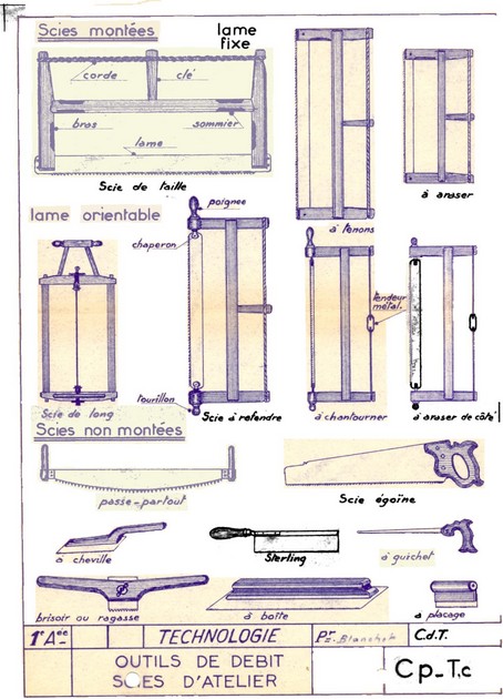

Idem ,pour Avoyage ,Affutage...???

Bonsoir Michel;
Tout dabord ,merci Michel de nous montrer cette jolie panoplie.
J'ai encore quelques un de ces outils que je garde précieusement
d'ailleurs ils me servent encore souvent.
Dans les serres joints,je ne connaissais pas celui à serrer les cintres,
par contre ,à quoi sert la presse olga ?

Bonsoir François
c'est ce qui reste de mes cours de Techno......beaucoup ,ont été empruntés par les Stagiaires ou les Apprentis ..
La presse Olga ,sert a serrer des alaises ,moulures ou réparations sur le chant d'un panneau.
aprés avoir régler tes épaisseurs de panneau ,de piéce a coller ,tu visses tout simplement..il s'exerce une pression sur les plats du panneau et sur la piéce a coller.
c'est un peu le méme principe ,que les presses a coupes vendues en magasin de bricolage.
j'ai ressorti cette planche ,car il y a dessus une Presse a panneau ,qui avait fait débat entre "Le Riolu" et "Alain 34" il me semble..
celui des cintres est un grand classique ,et actuellemt,tu trouves des sangles a cliquet ,qui font trés bien l'affaire pour coller cadres ,siéges et mème panneaux.
J'espére que mon explication est assez claire.

Merci Michel pour la presse à panneaux. Je ne la connaissais pas si ancienne. ( les dessins semblent anciens, pas ton apprentissage.
Ainsi que la scie Sterling, que je connaissais sous ce nom et beaucoup nomment autrement.
J'ai transformé une Sterling pour mettre le manche au milieu, pour faire couper des enfants le long d'un guide. C'est efficace.
Sur la photo, j'ai aussi transformé les manches d'égoïnes pour la mème fonction. Il n'y avait pas assez de place sous le manche pour travailler horizontalement.

Est-ce que la scie à boite ne suit pas le principe de ma sterling ?

effectivement ,mème principe.....
les dessins ,sont un peu plus vieux que mon apprentissage,mais de pas beaucoup.....
l'on apprenait à dégauchir encore à la varlope ,les tenons à la scie à main ,mortaises au bédane...par contre ,je n'ai aucun souvenir de mettre servi d'une scie a boite !!!
d'une boite a recaler oui.....pour les coupes.
La presse a panneaux ,doit etre une des plus vieille presse ou serre-joint ayant existé ,et à la place de la vis ,l'on pouvait trouver des coins tête bèche.
