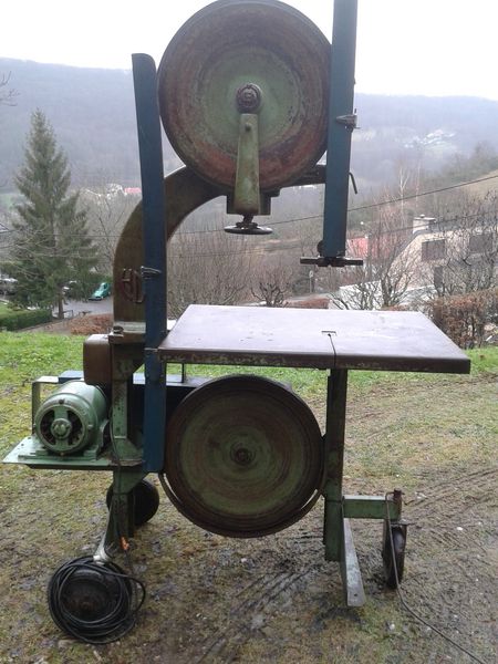

J'ai eu l'occasion de récupérer gracieusement une scie a ruban de 600 en fonte. Je n'ai pas trouvé de marque apparente, le guide lame supérieur est lui de marque est Avodec ainsi que l'avoyeuse qui était avec. C'est une scie avec un demi (?) col de cygne, l'arbre du volant inférieur est fixé sur le bâti. J'envisage de la restaurer, le hic c'est que le bâti en question est fait tout en chêne avec un plateau d'acier, de dimensions 1,20m * 0,80m, ce qui représente un encombrement considérable dans mon petit atelier (garage) de plus a lui seul le bâti pèse au moins 150 kg ce qui le rend difficilement déplaçable. J'ai trouvé sur le net des scies similaire montées sur des bâtis mécano-soudés avec des roues pour le déplacement (photo jointe)
Est-ce que quelqu'un sur le forum aurait ce genre de scie ? quid de la stabilité d'un tel bâti ? vibrations ?
Je comptais également réduire les dimensions du plateau, quelle est la taille plus ou moins standard pour une scie de 600 ?
J'essaierai de faire des photos à l'occasion de ma scie, en attendant voici ce que j'ai trouvé sur le net qui se rapproche du modèle que j'ai, ma scie ayant des volants en fonte.

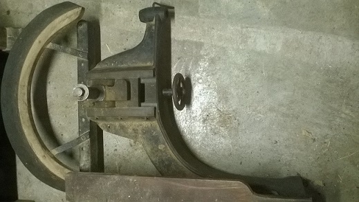

Je met des photos de la bête et de son support monstrueusement lourd !!!

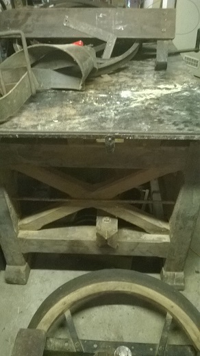

Le support !!

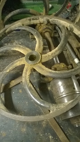

  • Messages : 20
les volants, en dessous on distingue l'arbre du volant inférieur équipé de ses deux poulies plates (l'une est en roue-libre). Sur la table support un ingénieux système avec une "tirette" permet de passer de l'une a l'autre.

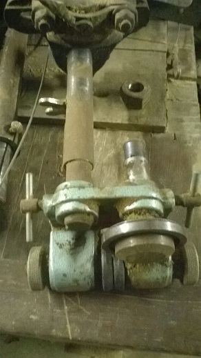

Détail du guide lame supérieur

Jamais vu une machine comme celle-là si ce n'est dans les fermes où elles servaient à la fois au bois de chauffage comme à l'effilage des piquets de parc.
Au vu du nombre de pièces en fonte est-il nécessaire de l'alourdir ?
