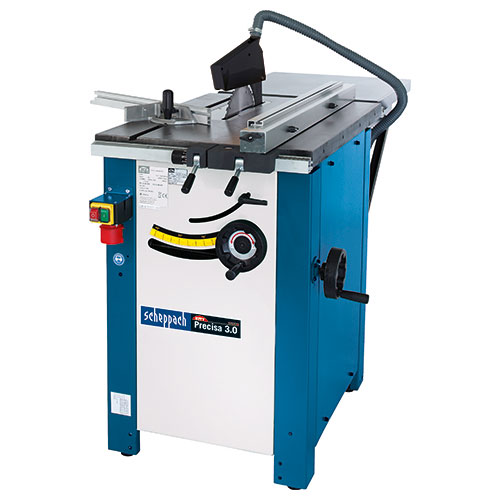

Connaissez-vous cette scie ?
Scies circulaires - Precisa 3.0 SCHEPPACH ex kity 619
Je n'ai pas de grandes coupes à faire mais je cherche de la précision.
Merci de vos infos.

j'ai un copain ébéniste qui a la même et pour du travail à l'unité il est satisfait des résultats.
Il me précise qu'il faut bien adapter la bonne scie (nombre des dents et l'affûtage) en fonction de la densité du bois

Attention tout de même par rapport à la précision , souvent ces scies chinoises , sont puissantes et robustes (ainsi pas de soucis de garanti pour le fabriquant ) , mais la précision n'est pas toujours au rendez-vous ... Il faudrait voir la machine , et regarder s'il n'y a pas de jeu dans le guide de coupe ... ou un jeu pas trop important suivant ce que tu désires ...

Roger, je n'ai pas de grand projet, mais j'ai besoin de coupes propres et regulieres.
Ok pour le choix des lames, il en faudrait au moins trois pour couvrir les differents besoins.
Manureva, je n'ai pas la possibilite de la voir, je suis oblige de la commander avec un delais de trois mois.
J'ai vu une adaptation en bois genre boite de decoupe que l'on adapte a la table de scie.
Le bois a couper y est maintenu avec des sauterelles et de fait devient un "chariot ras de lame".
Si je me trompe n'hesitez pas a me le dire, la depense est consequente et je ne veux pas me planter.
