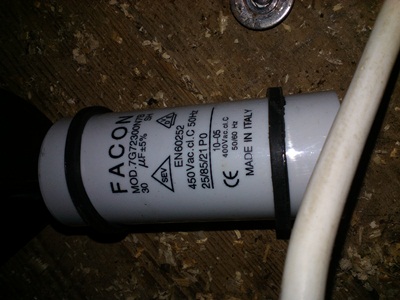

Bonsoir, je viens d'acheter un nouveau condensateur pour éliminer le problème de ce coté.
Mais toujours rien.

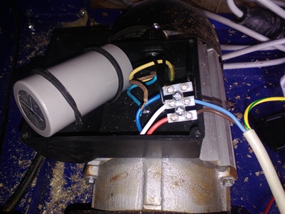

J' ai essayé de passer outre les sécurité en branchant le moteur en direct.Rien non plus.
Je vous envoie une photo de branchement.
Comment ouvrir le moteur à moins que quelqu'un a une solution?

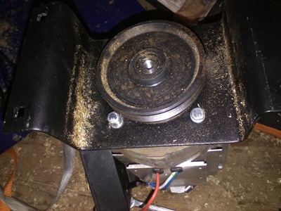

Bonjour je viens de refaire des photos du moteur
Comment démonte t'on la poulie?

Re bonjour, je viens de démonter la poulie en suivant les conseils de ce site
sites.google.com/site/rebobinagebobinage...age-remontage-poulie
J'ai chauffé la poulie avec un chalumeau de cuisine en tournant doucement
après en prenant des burins plats , je l'ai extrait sans difficulté :)
Je continue le démontage

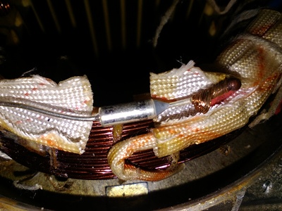

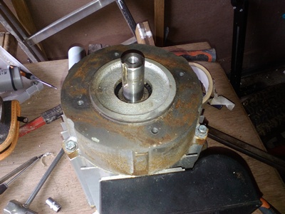

Je viens de démonter le moteur, c'est bien le fusible thermique qui a cramé.
Pour y accéder, il faut démonter que la partie du moteur coté poulie, c'est un peu galère car il faut enlever le cache doucement ( le roulement est dans le cache)
Je vous envoie une photo du coupable

La machine est réparée, cout de la réparation 1euro le cout du fusible( j'ai serti le nouveau fusible avec des fins de câble de vélo).
Le condensateur est bon.
pour le fusible
c'est un SRJBCU G4A00 152C
composants.e44.com/fusibles-protections/...5-mm-150c-FT152.html
Je vous envoie la photo de la partie du moteur à enlever
Merci pour vos réponses, en espérant que les infos peuvent aider :)

Salut, un conseil, ne mettez pas de scotch isolant autour du fusible, j'ai fait l'erreur et le scotch a fondu.
Il faut trouver de la gaine tissée résistant à la chaleur.
