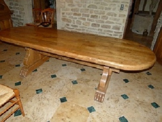

En regardant, les photos des différentes table monastère du commerce, il assemblent le plateau comme mon premier projet
Je me pose probablement trop de question sur l'évolution de mon plateau dans le temps
A votre idée, comment sont réalisé les assemblages des plateaux du commerce ?
Pensez vous qu'il y aura un jeu qui apparaitra entre le cadre et les panneaux de remplissage ?
table 1
table 2
table 3
D'avance merci pour vos conseils

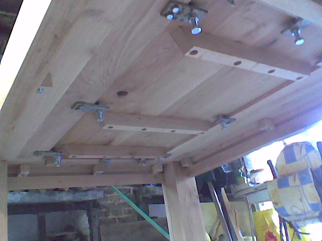

Lorsque je fabrique une table monastère sans emboitures je l'assemble à fausse languettes, exactement avec la méthode Michel24, sauf que pour serrer j'utilise des tiges filetées percées dans l'épaisseur du plateau, avec bien entendu des trous borgnes sur les planches de rives
detail des ecrous vu du dessous

j'ai utilisé aussi le système avec des tiges filetés mais il a l'inconvénient d'avoir beaucoup plus de manutentions pour le perçage des bois (tiges + chapelles + rainures + fausses languettes en + des coupes à la longueur des tiges et une certaines gymnastique pour le serrage des écrous).
j'ai laissé tombé ce système qui malgré tout deux avantages de libérer rapidement des serre-joints ou serre-panneaux et de pouvoir déplacer rapidement le collage si besoin..
Michel SZK
