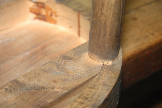

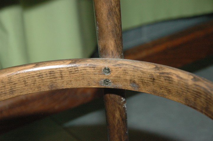

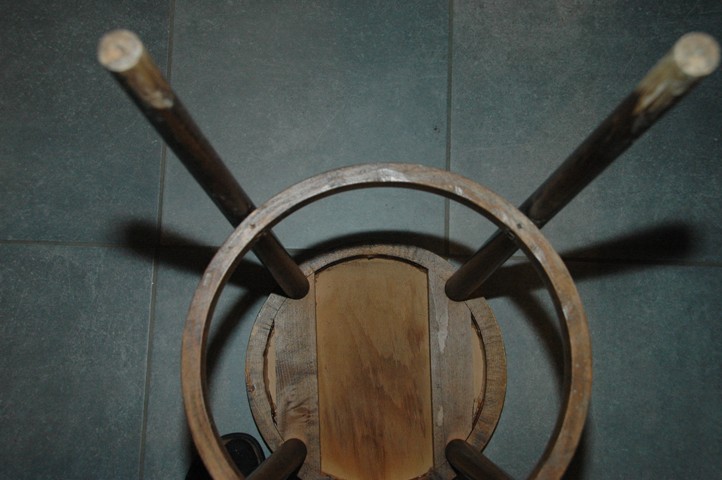

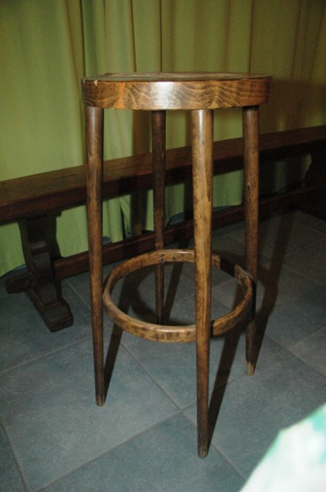

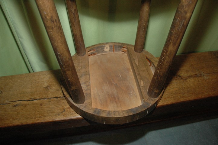

Re:Recherche plan tabouret de bar 07 Nov 2011 20:12 #51717
  • PapyLeBoiseux
  • Portrait de PapyLeBoiseux
  • Messages : 60

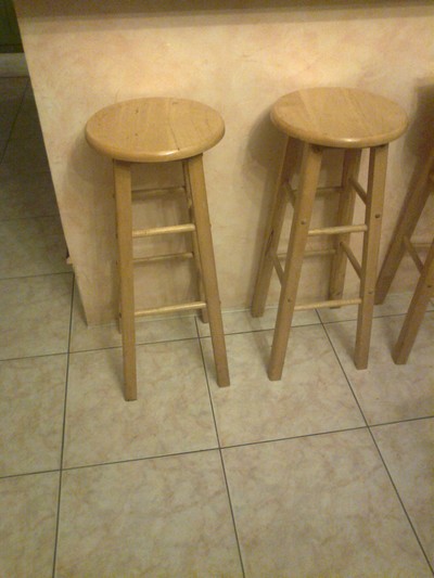

Je n'ai pas de plan mes ces photos avec quelques indications
Diamètre de l'assise 345mm
Epaisseur de l'assise 41mm
Hauteur visible des pieds 740mm
Epaisseur pied ( haut = 35mm ) ( bas = 22mm )
Entre axe pieds ( haut = 220mm ) ( bas = 305mm )
Epaisseur repose pieds 30mm
Amicalement.
PapyLeBoiseux

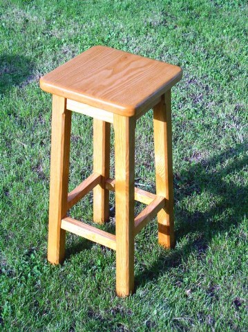

Re:Recherche plan tabouret de bar 07 Nov 2011 20:29 #51724
Allez Dom.
j'en envoies une aussi
Je pense que celui ci te conviendrait en tournage
Nigloo ;)
