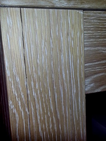

Je ne sais pas si je suis dans la bonne rubrique, j'expose ici mon souci et votre aide me serait vraiment précieuse, par avance merci beaucoup.
J'ai acheté il y a un mois environ une table de salle à manger à une vente aux enchères d'un magasin qui fermait.
Et je viens de voir que les 4 pieds de table, sur la façade extérieure, ils sont tous fissurés dans la longueur :unsure:
Je peux assurer qu'ils n'étaient pas comme cela quand j'ai acheté cette table, je suis complètement désemparée.
C'est une table essence placage chêne, finition teinte naturelle blanchi 12, (allonge de 70 cms) plateau de table coulissant sur rails métalliques.
Il est noté parties en chêne massif + MDF plaqué chêne, ardoise naturelle sur le plateau de la table.
Je ne sais pas si les pieds de table sont en placage ou en massif?
C'est le premier meuble qui me fait cela, tous mes autres meubles, en bois aussi ne font pas cela, défaut de la table? Il n'y a que les pieds surface extérieure ou il y a ce problème.
Merci beaucoup pour votre aide et conseils qui me seront bien précieux.

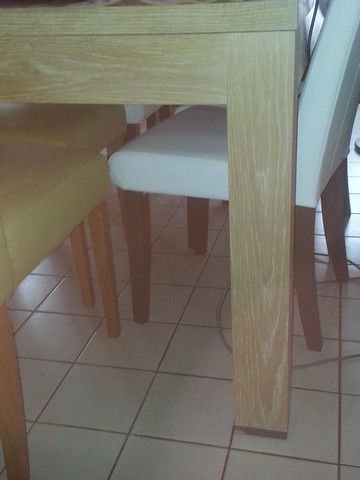

NB : sur la photo voilà les fissures, idem aux 4 pieds, mais celui pris en photo est le plus marqué.
photo 2 : les fissures sont toutes sur le devant des pieds, à l'intérieur rien du tout, c'est à dire sur la photo prise c'est en façade de la chaise blanche.

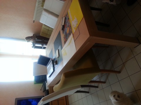

et voici la table :

les pieds sont certainement massifs. fentes résultant d'une forte différence d'hygrométrie ...ouvrir à la défonceuse une rainure et y coller une baguette ?

Il faut démonter la table , voir ce qui se passe en serrant la vis.
Remédier l'assemblage .
Réparation avec un coin de bois écarter; insérer de la colle( colle à bois vinylique) dans la fissure avec par exemple une vieille lame à métaux, serrer avec calle de bois et serre joint; le lendemain monter à nouveau la réparation ne doit pas paraitre.
Ces fissures ne sont pas dramatiques.
Bon résultat
D.G.

En ce qui concerne les fissures, pas mal de renseignements ont déjà été donnés, je dirai en complément qu'il ne faut pas se précipiter, les fissures ne sont pas critiques.
Elles peuvent effectivement venir d'un changement de température et d'hygrométrie, la table était surement stockée dans un milieu peu chauffé et le changement de température fait que tout travaille (le bois reste vivant, même le placage peut se fendre).
Pour les pieds je pense tout de même qu'il s'agit de bois massif, à vérifier.
Pour cela comme les pieds sont démontables, il faut en démonter un et regarder dans la parie non visible pied monté si "l'ame" du bois est massive ou si c'est du placage.
Si c'est du placage, pas de soucis, il suffit de faire comme disent les collègues, un peu de colle, puis poncer avant que la colle ne sèche pour utiliser la poussière pour cacher la colle et laisser sécher puis reponcer une fois sec.
Si c'est du massif, comme dit Daniel, un peu de colle dans les fentes, puis serre-joint.
Dans tous les cas attendre au minimum une bonne quinzaine de jours avant toute intervention pour permettre à la table de se stabiliser et seulement ensuite faire les réparations.

A mon avis d'après ce que je vois sur ta première photo, la fente est parallèle à l'arête du pied et ne suit pas le fil du bois donc il se peut que bien que massifs, les pieds sont peut être en plusieurs morceaux collés les uns aux autres. Pour t'en assurer démonte un pied et regarde en bois debout.
Si c'est le cas, faire bailler la fente ou l'assemblage envoyer un maximum de colle dedans et serrer avec des serre joints, ensuite bien essuyer la colle. Penser à protéger le vernis ou l'état de surface avec du carton et des cales de bois tendre.

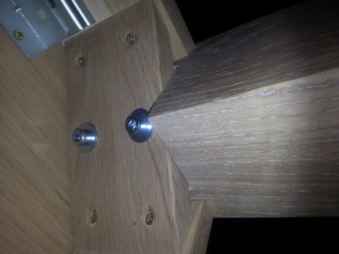

J'ai démonté un pied et c'est bien du massif.
Pour le vissage cela ne peut pas venir de là puisque pas serré à fond et il y a une "garde" sur la vis.

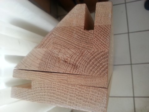

Vu la photo les pieds ne sont pas massif le bois est sans défauts c'est du placage chêne sur médium on ne voit plus que çà maintenant en pieds pas normal.
J'aurais jamais osé faire ça.
La réparation reste la même mais la table restera plus fragile.
Dommage que tu ne sois pas de ma région .
En tant qu'ébéniste à la retraite je me serais fait un plaisir de te rendre service.
35 et 33 un peut loin.
Démonte les 4 pieds et voit avec un pro;une bricole pour lui 30mm et la réparation est faite.
Bonne démarche à bientôt.
D.G.

Daniel Guenard je pense que vous avez raison, j'ai fais une photo du pied le plus abimé et je suis sidérée :-((
Possibilité : le transporteur à trainé la table? ils étaient deux à la porter et table très lourde?
Quoi qu'il en soit j'en suis vraiment malade.
J'ai redémonté, et voilà le carnage (pied le plus abimé).

la table entière, il y a une rallonge dessous.
