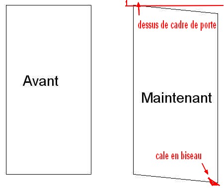

J'ai un soucis avec une porte d'entrée.
Du coté serrure la porte s'est affaissée.
Maintenant elle frotte sur le sol.
Avez vous une solution autre que le rabotage du bas ?
de ce coté avec la serrure trois points c'est compliqué, il faut tout démonter et vu que le logement est occupé.
Merci à ceux qui maitrisent ce sujet.
un dessin sommaire pour mieux comprendre.
Re:redresser une porte 12 Aoû 2015 08:38 #118119
  • Bernard46
  • Portrait de Bernard46
  • Messages : 278
  • Remerciements reçus 30
Bonjour à tous,
Bernard, tu peux (peut être) doubler les rondelles des paumelles et alors peut être faudrat-il raboter la partie haute de la porte.
Beaucoup de peut être :) :) :)

Re:redresser une porte 12 Aoû 2015 08:58 #118121
  • albert
  • Portrait de albert
  • Messages : 440
BON jour,
C'est le cas typique et malheureusement trop souvent rencontré, de menuiseries dont
la tenue de l'équerrage n'a pas été suffisamment prise en compte.
Défaut d'assemblages la plupart du temps, mauvaise conception de l'ouvrage, souvent...
Raboter le dessous de la porte "là où ça frotte" ne changera rien au problème,
dès qu'un espace sera à nouveau créé sous la porte, celle-ci redescendra à nouveau...
Une solution pourrait consister à renforcer les angles (après avoir remis l'ensemble "d'équerre")
au moyen d'équerres métalliques entaillées dans le bois...
une autre solution moins esthétique consisterait (toujours après re-équerrage de la porte)
à fixer sur celle-ci une "écharpe" en bois ou sous forme d'un tendeur métallique...(voir croquis)
en menuiserie, un ouvrage raté est bien souvent irrécupérable...
bon courage !
Re:redresser une porte 12 Aoû 2015 09:02 #118122
  • Messages : 6712
Bonjour à toutes et tous, Bernard tu ouvres la porte en regardant que le coin opposé supérieur de ta porte soit sous le cadre de celle-ci. Tu places en force une cale biseautée au sol ,côté le plus haut vers l'intérieur de la pièce ,et par petits à-coups du referme ta porte ,en faisant des essais de temps en temps; il te faudra peut-être mettre des équerres dans les angles côté pommelles, se qui n'est pas trop beau mais efficace
Re:redresser une porte 12 Aoû 2015 09:08 #118123
Bonjour Bernard, ;)
Un peu d'accord avec Albert, le rabotage ne fera que reporter le problème et en plus tu va créer des "jours" supplémentaires.
J'ai eu ce cas de figure et pour résoudre le problème sans raboter, j'ai caler en force la porte en bas pour faire remonter et reprendre l'angle, puis j'ai mis des "jambes de force" pour maintenir. Ensuite j'ai supprimer le calage.
Depuis plus de soucis, mais il faut voir côté esthétique.

Re:redresser une porte 12 Aoû 2015 09:49 #118125
  • Messages : 2037
  • Remerciements reçus 54
Bien vu le problème de rabotage qu'il faut refaire !
Le calage plus pose d'équerre me conviennent comme solution.
Il en existe décorative (fer noir et queue de carpe)
il en faut à chaque coin ?
les boulons de fixations devront-elles traverser la porte pour la solidité ou des vis suffisent?

Re:redresser une porte 12 Aoû 2015 13:04 #118130
  • albert
  • Messages : 440
re-BON jour bernard run,
la photo d'une équerre que tu nous présentes dans ton précédent post,
montre une équerre "décorative" généralement utilisée sur des volets ou des portails extérieurs.
ce type d'équerre posée en "applique" n'est pas ce qui convient dans le cas qui te préoccupe...
ce qui fera la solidité de ta réparation, ce n'est pas l'action de boulonner (même avec une équerre
de chaque côté ). Avec le temps, les boulons prendront eux-aussi du jeu dans les trous percés pour
leur passage.
La "meilleure" solution consiste à utiliser des équerres plates encastrées dans le bois.
Il faut pour cela pratiquer un "logement" dans le bois, au moyen d'une défonceuse ou pour les
spécialistes un ciseau à bois. Ce "logement" doit être impérativement exécuté très précisément
aux dimensions des équerres utilisées, en largeur surtout.
C'est l'encastrement exact des équerres dans le bois qui assurera la solidité des angles de la porte.
bon courage !

Re:redresser une porte 14 Aoû 2015 19:27 #118176
Bonsoir Bernard.
La seul solution c'est l'équerre à entailler il faut serrer avant pour être en équerrage inversé.
simple mais efficace.
Re:redresser une porte 14 Aoû 2015 20:07 #118177
comment est assemblée cette porte ?
un cadre avec 2 ou 3 traverses ? + 1 ou 2 panneaux ?
chevillée avec des chevilles bois ou alu ?
collée ou pas ?
la meilleure solution et la seule esthétiquement ! est de démonter la porte après l'avoir dégondée bien sûr !
repérer la diagonale la plus longue ( la serrer par la suite pour remettre la porte à l'équerre).
une fois démonter , coller tous les assemblages avec une colle polyuréthane pour extérieur !
remonter le tout et serrer d'équerre.(les deux diagonales doit avoir la même longueur +2mm côté serrure).
si les tenons sont débouchants donc visibles sur la tranche des montants , enfiler des sifflets sous le bas des tenons pour compenser le vide( les tenons doivent impérativement faire la largeur exact des mortaises pour éviter le faux équerrage(lorsque celui ci est à 90°)
une fois les collages secs (mini 24h) remettre la porte en place.....(j'ai pratiqué ce genre d'opération pour des portails XVIIIè ou XIXè jusqu'à 3 mètres de haut)
sinon autre solution ; creuser le carrelage à la forme du bas de porte et ajuster un sifflet en haut de celle ci !!!!puis peindre le tout !
vous pouvez aussi ajouter des rondelles aux paumelles (de 2 à 9 mm en bronze dans toutes les bonnes quincailleries)
demandez donc aussi à celui qui vous la vendu ou fabriqué(professionnel je suppose) le pourquoi de la chose et ce qu'il pourrait faire ou ce qu'il aurait dut faire !!!
Bon courage à Vous
n'hésitez pas si vous avez besoin d'une autre solution.
Michel SZLOVIK
pour fermer provisoirement votre passage , prévoyez un panneau ou une porte isoplane à quatre sous dans toutes les solderies.
