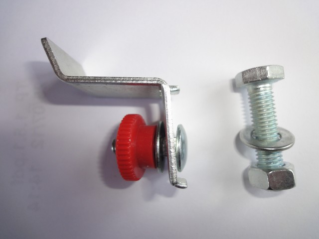

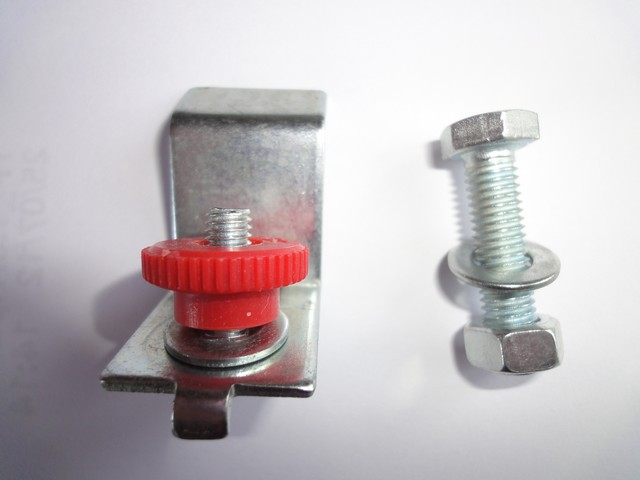

Bonjour à toutes et à tous,
J'ai une scie à ruban Metabo BAS 317 Précision et je n'arrive pas à trouver l'emplacement de montage de ces deux pièces.
Pouvez-vous m'aider ?
Merci à toute et tous.
Dominique

Je ne connais pas cette scie ruban.Mais je pense que c'est un organe de sécurité,puisque le bouton est de couleur rouge.Peut-être pour fermer le capot bas. Cordialement.

Non, je ne sais vraiment pas.

Salut,

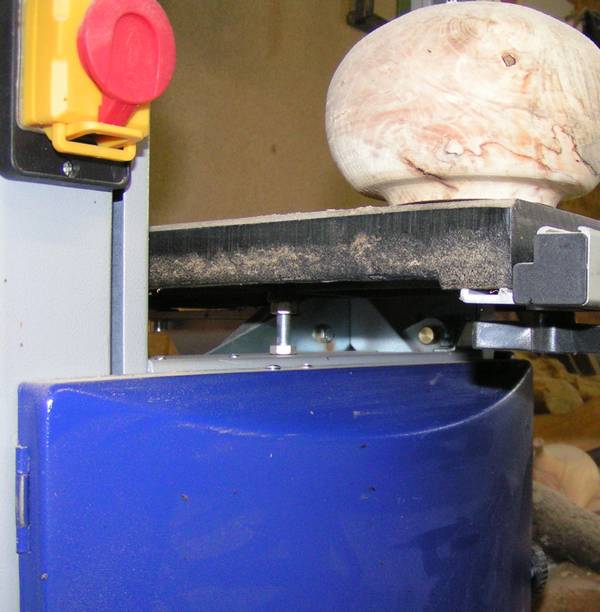

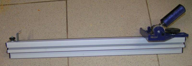

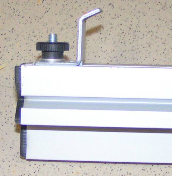

la pièce zarbi se met au bout du guide long.
le boulon se fixe sous la table en fonte pour le réglage de l’arrêt de la table à 90°.
A plus.
François.

Super, un grand merci François.
Maintenant ma scie est complète.
Bon journée à vous toutes et tous.
