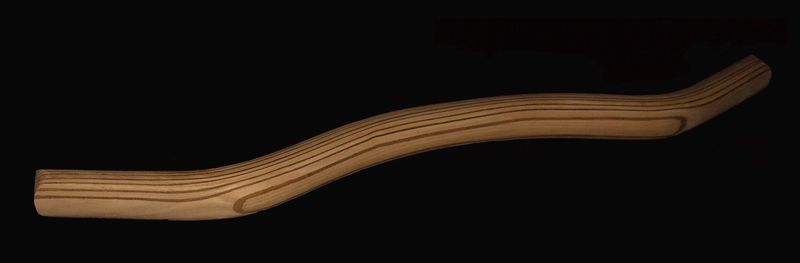

Je suis actuellement sur un projet un peu farfelu (comme à mon habitude): des gardes-boue en bois et un guidon.
Le tout est réalisé en châtaignier et en citronnier cintré et collé à la colle extérieure.
Je me pose maintenant la question de la finition : huile ( de teck, de lin, ...) ou verni (marine, parquet, ...). Si quelqu'un à une idée je suis ouvert à toutes propositions :)

Quelques photos pour illustrer:

Pour la finition tout dépend de l'usage final

Celle d'un garde boue sur un vélo ... :) mouillé/sec tout dépend de la météo

j'opterais pour du vernis marine ...

Personnellement et compte tenu des risque "d'agressions" eau,sable,cailloux... j'opterai pour une résine polyuréthane avec dursiseur genre vitrification de parquet (en deux couches) c'est trés résistant.

Un sacré projet tes garde boue,pour la protection
et la finition,j'obterais pour une résine époxy avec
durcisseur,c'est très résistant.

les gardes boue sont flexibles , est-ce que les produits à durcisseur ne craquelleront pas ? un vernis cellulo reste plus souple , en mettre plusieurs couches pour être plu efficace ?.

Alain,à choisir mieux vaut encore le polyurethane,
plus résistant.

Je mettrais un vernis pour les carrosseries voitures. Complètement transparent
et trés résistant. Bi composant. Le prix est élevé et quand il est ouvert
il faut le consommer!!! Dans le frigo on peut le garder 2 ou 3 mois.
Je peux donner la marque la mieux que j'ai pu trouver!

Merci Violette mais je pense opter pour le vernis à parquet car je peux m'en procurer très facilement pour presque rien. Advienne que pourra de mes garde boues :laugh:

Voici l'album photo avec les garde-boues et le guidon vernis

c'est du beau travail Augustin , j'aime bien la forme du guidon ,une bonne solidité je pense :)

Bonsoir Augustin,
Félicitations pour ton travail de lamelé collé,
attention quand même au guidon qu'il soit assez
solide...c'est original.

Tres originale ton idée et bien reussi Je procede de la meme façon pour faire les ceintures de tables rondes
