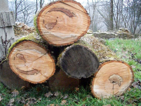

Je viens de récupérer quelques morceaux de tilleul, dont certains attaqués par un champignon (échauffure?). Il est resté un an dehors.
Auriez vous des conseils pour le séchage ? Le champignon va-t-il continuer d'attaquer le bois ? Vaut--t-il mieux le fendre pour enrayer sa progression ?
Bref, si vous savez, éclairez moi !

Moi, je le fendrai en deux , coupé en au moins un mètre de long et remisé à l'abris dans un endroit sec et ventilé.
Les champignons, ça peut donné un aspect sympa si la pourriture n'est pas trop envahissante jusqu'à ce que le bois soit trop pourri pour le travailler.

Je ferais la même chose une fois rentré au sec ,
le champignons devrait s'arreter.

Pour préserver des risques de fentes de ce joli bois, j'ajouterais aux excellents conseils d' imertenob un trempage des bouts dans de la paraffine chauffée à environ 70 degrés. Ainsi, les fibres du bois étant bouchées, le séchage s'effectue par la périphérie.
D'après ce que j'ai appris, l'échauffure continuera à se faire de plus en plus lentement au fur et à mesure que le bois sèche.

Bonjour,Johan enlève l'écorce souvent les visiteurs
aiment s'y cacher ;) ;)
